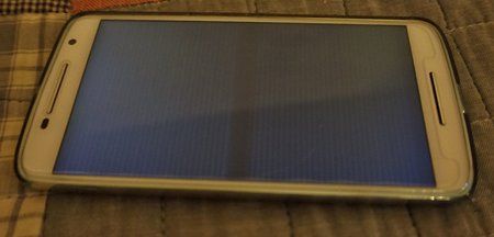

Es hat übrigens gerade noch mal den Screen angezeigt, den ich oben beschrieben hab. Ich hab mal ein Foto gemacht, vielleicht kann jemand etwas damit anfangen...
Tippe Hardwaredefekt, auch Display. Oder "nur" ein Wackler, also irgendwo steckt irgendwas nicht richtig zusammen und eigentlich ist nichts direkt kaputt. Würde da nicht lange rummachen sondern zurückgeben.
