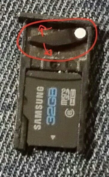

Vielleicht kommt das auch vom Sim Schlitten?

auf den Schlitten bin ich gar nicht gekommen, weil es vorher halt nicht geklappert hat.
Schlitten entfernt, jetzt klappert nix mehr. Muss sich wahrscheinlich durch die Sturz etwas gelockert haben.

Ich schätze es ist der Einschub mit Simkarte und co. Dort gibt es einen kleinen Hebel, mit dessen Hilfe man den Einschub aus dem Handy bekommt. Hab mal ein Bild angehängt. Der Einschub kann vor und zurück.
