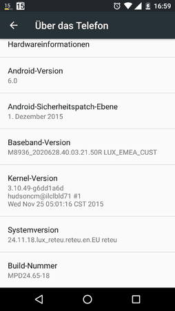

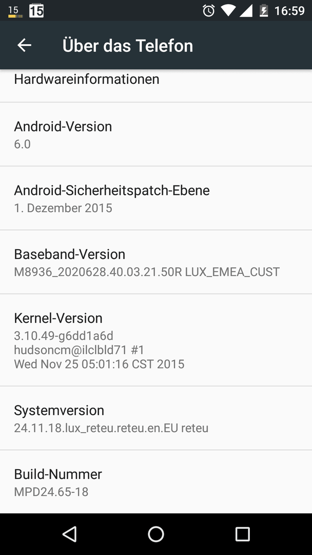

War bei mir auch so. Hinterher ist es die 24.11.18......

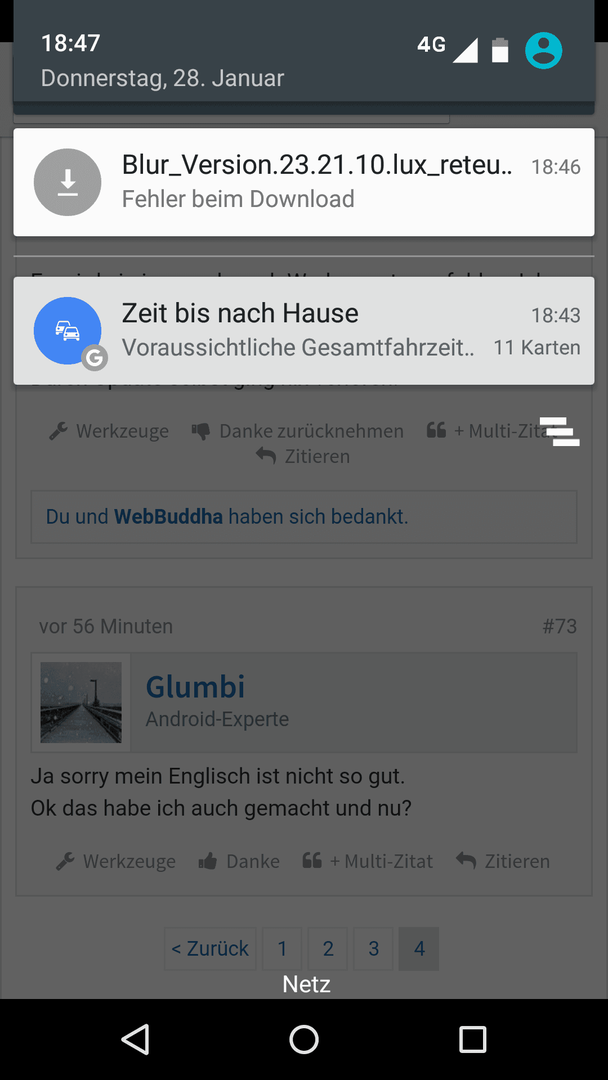

Bekommt noch jemand "Fehler beim download"?
Hat bei ca 520MB abgebrochen...

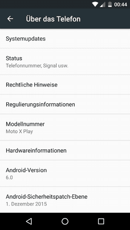

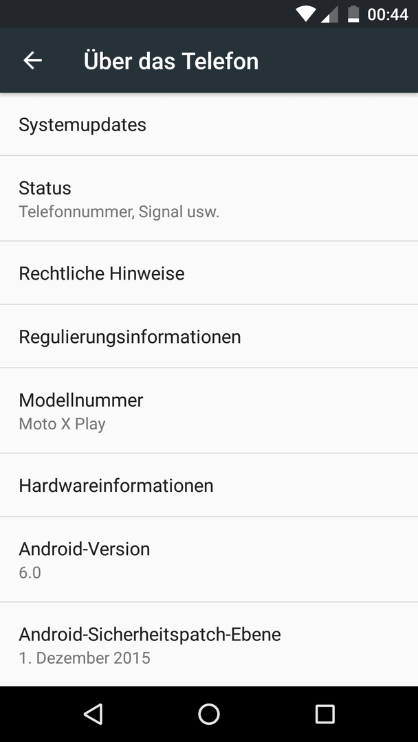

[doublepost=1454024823,1454022048][/doublepost]Screenshot_20160129-004415.png
Ich habe das Update installiert und zusätzlich einmal neu gebootet ohne alles frisch aufzusetzen.
Folgendes ist mir bereits aufgefallen:
- Chrome Browser läuft flüssiger
- in der App Übersicht lassen sich die offenen Apps komplett flüssig schließen (zur Seite wegwischen)
- das System ist um einiges performanter
- "Nicht stören" Funktion sehr praktisch
Nochmal vielen Dank! Ich war zwar schon sehr zufrieden mit dem Play, aber jetzt ist es eine Rakete!! :love:
