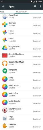

Also ich hatte jetzt die Schnauze voll vom Ruckeln...das Handy war bis gerade eben im Lieferzustand+paar apps aus dem PlayStore...alle Animationen AUS und es ruckelt trotzdem wie verrückt...
Hab jetzt Nova installiert und bissel was an Apps Deaktiviert was ich nicht brauche und siehe da...läuft Butterweich...
Keine Ahnung was genau diesen Performance-Schub jetzt bewirkt hat aber es scheint als lag es an irgend einer Stock-App...
PS.: auch im Browser ruckelt nix mehr beim schnellen scrollen...da hat es sich öfter mal eine Bedenksekunde gegönnt...

Ja das würde Sinn ergeben! Das Handy scheint jedenfalls ziemlich zugemüllt zu sein und im Hintergrund fleißig zu Arbeiten...
Cyanogenmod ist leider noch nicht so weit zumal man dann halt an anderer stelle wieder Kompromisse machen muss...
Anbei ein Screenshot der Deaktivierten Apps...

Die Moto Apps sind für mich der Grund, auf Moto X zu setzen :love:
Bei den anderen deaktivieren Apps bin ich ganz bei dir :thumbsup:
