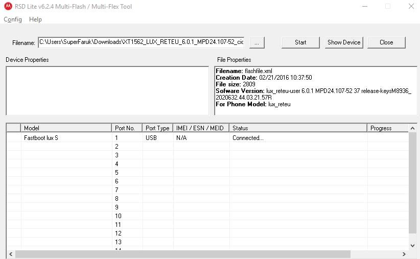

Das mit dem flashen funktioniert nicht. RSD lite installiert. Motorola Device Manager installiert. 6.0.1 heruntergeladen und entpackt. RSD lite zeigt meiner Meinung nach die zu installierende Datei auch korrekt an. Der Pfad scheint somit korrekt.
Knackpunkt ist: Ich bekomme keine Verbindung zum Handy. Ist das Handy normal eingeschaltet zeigt die Windows-Software das Modell an (XT 1562). Im Fastboot-Modus steht unter anderem USB-Connected. Device locked. Status Code 0.
RSD lite zeigt nicht den Status Fastmode und Connected an. Klickt man bei RSD lite den Button Show Device ändert sich nichts.

Bei show devices ändert sich auch nichts bei mir. Du musst mit dem Handy im Fastboot Modus sein, auf RSD das heruntergeladene image einfügen und Start klicken.

Sieht das bei dir in RSD Lite auch so aus? Das oben steht bei mir genau so da.

Der obere Bereich sieht so aus, der untere Bereich nicht. Das Handy-Modell wird nicht erkannt.
Dann wirds wohl an den Treibern liegen, du bist dir sicher dass du alle Treiber drauf hast?

Die zu flashende Datei ist exakt die gleiche wie beim Screenshot.
