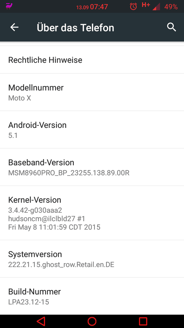

Woran siehst du, dass es verizon ist?
Was für eine Buildnummer hast du?
Welche Geräte-nummer (deutsch/europäisch wäre XT1052)
Edit: du bekommst das OTA nur und ausschließlich für die Version, die auf deinem Telefon drauf ist. Also wenn du die Retail DE draufhast, funktioniert auch nur und ausschließlich das update für die Retail DE. Du bekommst auch nichts anderes angeboten.
Es müsste bei dir so aussehen, wie bei mir, wenn du die Retail DE hast.

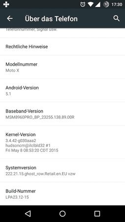

Hi,
Also ich sehe es am Bootlogo was ich beim Start habe und in der Systemversion. Aber das kannst du ja selber sehen. ;)
Und bei 4.4.4 stand auch nur Retail DE, sonst hätte ich ja jetzt nicht nachgefragt ;)
Geräte Nummer ist die XT1052.
