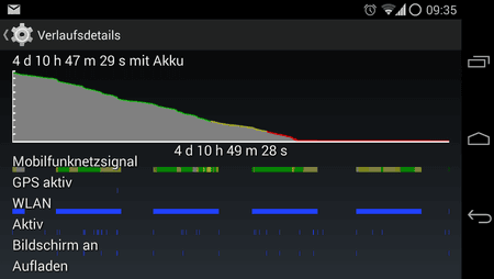

ich habe bei meinem X das Problem, dass die Akkuanzeige nicht sauber funktioniert. Zeigt das Gerät 1% an, läuft es i.d.R. noch mindestens einen Tag lang, hat also in echt dann eher noch so um die 30% (siehe Screenshot).
Nun hab ich schon diverses ausprobiert, Gerät so lange laufen lassen bis es sich von selbst ausschaltet und dann voll aufladen, batterystats gelöscht, bis dato aber alles ohne den gewünschten Erfolg.
Hinzufügen muss ich vielleicht noch dass das Gerät gerootet ist und mit XPosed Framework läuft (GravityBox, SignaliconsAOSP, XPosed Torch, Enable Batterystats Permission).
Ich kann leider nicht sagen seit wann ich das Problem habe, da ich eher durch Zufall o.g. rausgefunden habe.
Vielleicht hat ja jemand von euch noch ne Idee.
Gruß Andy

Das "Enable Batterystats Permission" bringt auf dem MotoX nur Unsinn. Hatte ich auch, disable das und alles wird gut.

Danke für die Rückmeldung. Ich deinstalliere das Modul mal.
