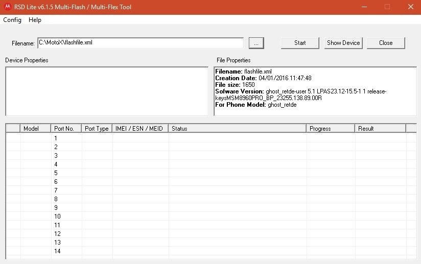

ich denke hiermit fange ich an:
[HowTo] Flashen mit RSD-Lite
LPAS23.12-15.5-1 passt auf jeden Fall zur Build-Nummer des Telefons, vielen Dank fürs suchen!
Ich habe Hier Where can I download the USB drivers for my device? den Motorola Device Manager runtergeladen, als Admin installiert, Rechner neu gestartet. Keine Fehlermeldung, alles durchgelaufen (aktuelles Win10 pro x64)
RSDLite auf C:\RSD-Lite installiert, Firmware in einen erstellten Ordner C:\MotoX entpackt.

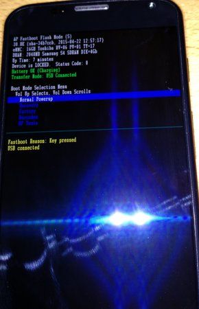

Phone runtergefahren, Power & Volume down Button gedrückt und dann im fastboot gelandet (denke ich).
Wenn ich dann das Phone anschließe, wird es von RSDLite 6.1.5 nicht gefunden.
Muss ich in dem Menü noch irgendwo hin?

Wenn dein Telefon im Fastboot ist, werden noch weitere Treiber installiert (oder MÜSSEN sich noch weitere installieren)
Guck mal im Geräte-Manager ob da dein X richtig erkannt wird. (Darf kein gelbes Dreieck sein)
Im Fastboot wird es überhaupt nicht erkannt.
Das einzige was ich neues finde ist "Mot Single ADB Interface", da steht auch unter Ereignisse, dass weitere Installationen gefordert werden.
Und das scheint auch so zu laufen
"Der Prozess zum Installieren von Treiber motoandroid.inf_amd64_d80f24dcfb3dc931\motoandroid.inf für Geräteinstanz-ID USB\VID_22B8&PID_2E23\TA64303JFE wurde mit folgendem Status beendet: 0x0." <-- ist das letzte Ereignis was bei den Eigenschaften steht.
