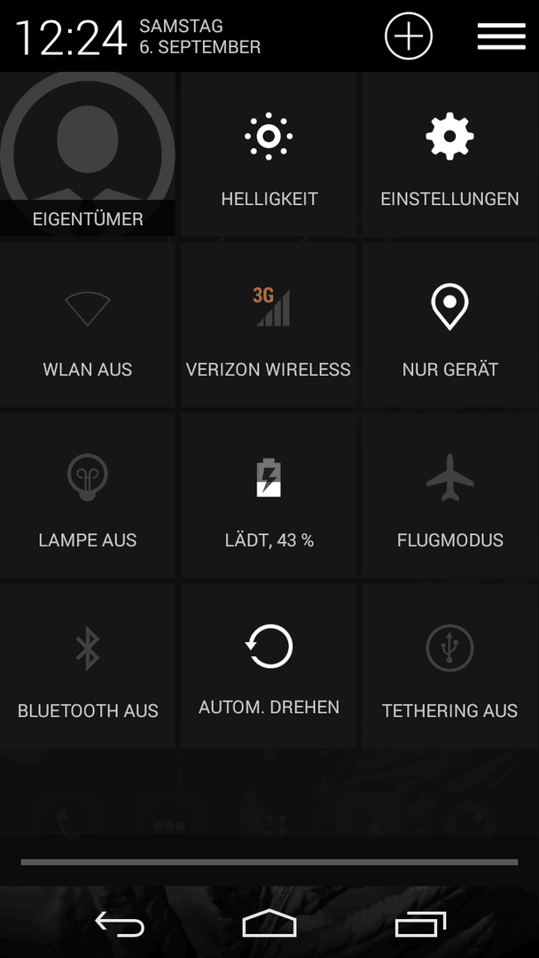

Nachtrag:
Nun hab ich es geschafft mit der EU Version das CM11 zu installieren.
Leider hab ich statt A1 (Österreich) nur Verizon Wireless... siehe Bild
Brauche also ein Backup der DE Version mit 4.4.4 :sad::confused2::ohmy:
John
Hier das Bild
John

Mir fällt gerade auf, dass du beim flashen auf Stock die beiden
mfastboot erase modemst1
mfastboot erase modemst2
erneuert hast. Wenn Du dort die EN-Version genommen hast ist das vielleicht die Erklärung für Verizon. Nehme an, dass diese Datein beim flashen auf ein Custom-Rom nicht überschrieben werden.
