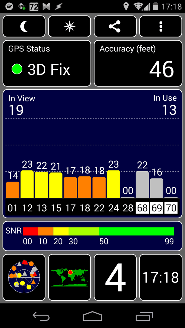

Ich gehe mal davon aus, dass du dich nicht gerade in einem Tunnel oder Stahlbeton Gebäude befunden hast, sondern unter freiem Himmel im Auto oder so?
Lade dir mal die App "GPS Test" herunter. Da solltest du das Signal der Satelliten sehen können. Links oben sollte dann unter GPS Status : GPS On, no fix oder so stehen. Ich habe mal einen Screenshot von mir angehängt. Bin gerade direkt unter dem Holzdach unseres Hauses. Habe aber noch etwas Metall (Rolladen) über mir.

Tests waren immer unter freiem Himmel ... und mein Moto G hat immer nach 3-5 sec einen Fix bei gleichen Bedingungen (ebenso mein altes Galaxy Nexus).
Ich hab mir mal das Tool installiert, leider sieht es nicht so "schön bunt" aus wie bei Dir, eventuell wird Empfang bei einem oder zwei Satelliten angezeigt, das war es ... selbst nach etlichen Minuten kam kein Signal. Vor ein paar Tagen hatte ich nach einiger Wartezeit immerhin einen Fix, aber mit gefühlt schwachen Signal, da hatte ich nur kein Vergleichsgerät mit.
