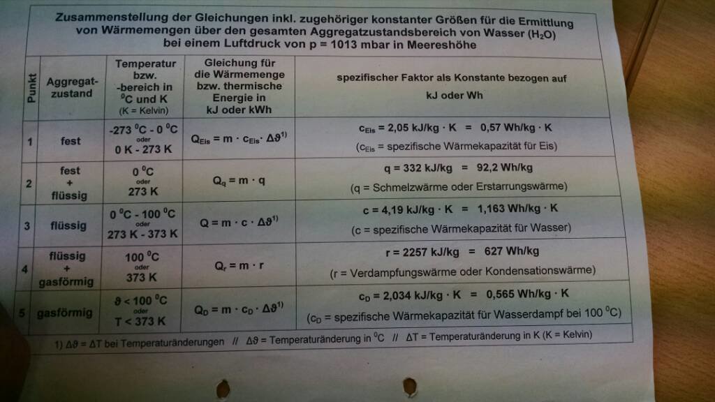

Hallo Leute, habe das Moto X Walnuss mit Stock 4.4.4
Egal ob Foto oder Video. Sobald die Rückseitige Kamera benutzt wird sind grüne Linien im Bild. Diese werden auch aufgenommen. Kennt das jemand?
Hier mal ein von mir gemachtes Foto
Evtl durch die Beleuchtung? oder passiert sowas auch bei Tageslicht?
Ist immer bei Tageslicht und bei kaltem Wohnraumlicht. Wenn ich nachts mit dem Blitz ein Bild mache ist alles in Ordnung. Die Frontkamera macht auch keine Probleme
