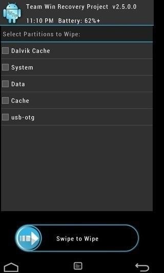

Hallo zusammen, ich habe heute einen vollständigen Wipe gemacht, also Cache, Data, Dalvik usw; nun bleibt das Handy im Bootloop hängen und kommt nicht mehr nach oben :ohmy:
Ich habe TWRP
John
Erläutere das "usw." noch etwas genauer.
Also alle 5 Sachen was man bei Advance Wipe machen kann, weiß jetzt nicht genau was da alles dabei ist. Aber Sache ist das nach einem Neustart das Handy im Motorola Logo einen Bootloop hat...
Im Terminal erscheint nach dem Befehl adb devices diese Meldung:
List of devices attached
0123456789ABCDEF offline

Wenn du /system wipest, ist es logisch, dass es nicht bootet. Ist ja nix mehr zum Booten da ;)

Du hast die Systempartition gelöscht und wunderst dich, dass dein Telefon nicht mehr hochfährt? Such dir mal ne gute Anleitung zum Einspielen einer Komplettfirmware via RSD lite oder fastboot. Ist kein Teufelswerk.
