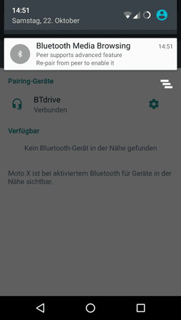

Erhebliche Telefonie-Probleme mit Bluetooth auf aktueller CM13!
Mit den letzten drei Nightlys von CM kann ich nicht mehr vernünftig telefonieren. Die hier schon genannte Lautsprecher/Freisprechen-Funktion spielt verrückt. Beim Anrufen kann ich wählen zwischen Lautsprecher, Kopfhörer und Bluetooth, aber keine davon funktioniert. Ich höre nichts während mein gegenüber mich versteht. Ich kann das Gespräch auch nicht beenden, irgendwann macht das MX dann einen reboot. Besonders ärgerlich im Auto: schalte ich BT am MX aus verbindet es sich nach kurzer Zeit einfach wieder neu. Bluetooth schaltet sich von selbst wieder ein! Das Telefonbuch wir zwar übertragen, allerdings keine Kontaktbilder mehr. Auch die Plattencover sehe ich nicht mehr, Dafür kommt folgende Fehlermeldung (s. Anhang). Laut Google-Suche soll irgendeine Mediafunktion am Auto (ganz neuer VW Golf7) freigeschaltet werden. Ohne CM13 hat alles bisher an diesem Auto funktioniert.
Mehrmals(!) Clean geflasht, auch schon mal den Kernel von 5.1. drübergezogen, auch MoKee 60.1 probiert, keine Besserung. Die Alpha von CM14 ist gegenwärtig überhaupt nicht zu verwenden. So ist das MX für mich nicht nutzbar und ich werde wohl wieder zum letzten Snapshot von LP zurückmüssen.

Bei XDA wird das Bluetooth-Problem in CM13 auch diskutiert. Da ist ein User aus Dresden dabei, das ist ja gleich bei mir um die Ecke. Solltest Du hier auch mitlesen, dann melde Dich doch mal per PN bei mir!
