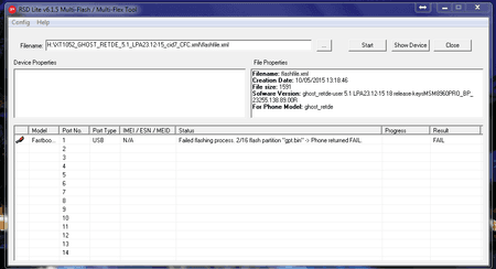

So, hab das gerade nochmals mit RSDLite probiert und einen GPT Fehler erhalten. (siehe Bild). Die Zeile mit get-var ist im flash file gelöscht, daran sollte es also nicht liegen. Mal sehen, ob ich irgendwo noch ein cleanes Backup ohne root und co habe.
Das wird an meinem X angezeigt
Code:
process oem command: fb_mode_set
getvar max-download-size
downloading 32768 bytes
done
downgrade security version
update gpt_main version failed
preflash validation failed for GPT
