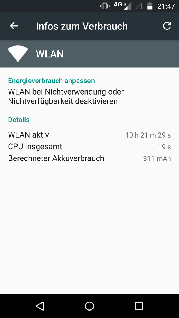

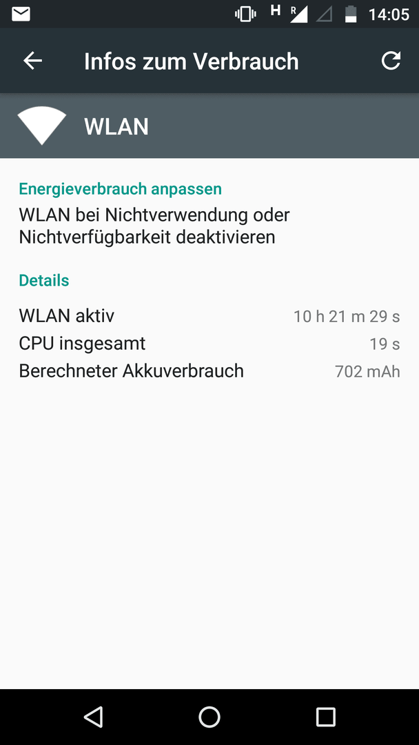

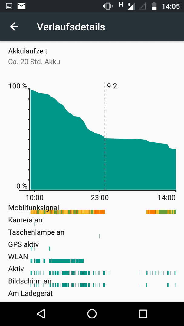

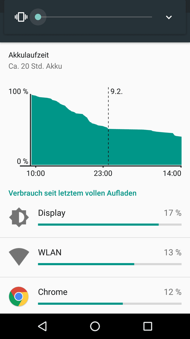

Habe gestern das komplette Wlan plus Suche und Standorterfassund deaktiviert und trotzdem erfasst es einen stromverbrauch obwohl die Zeiterfassung des Wlans gleich blieb.

Fällt mir eigtl nur noch ein Werksreset ein....
