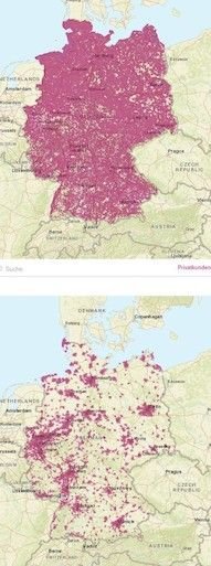

So sieht das LTE Netz der Telekom mit und ohne Band 20 aus:
Das LTE Netz von O2 existiert ohne Band 20 praktisch nur in ganz wenigen dichten Ballungsräumen und selbst dort wird Band 20 zusätzlich von allen Anbietern für die Versorgung in Innenräumen verwendet. Vodafone stellt in Städten nachts sogar die Masten auf den anderen LTE Frequenzen ab um Strom zu sparen. LTE in Deutschland ohne Band 20 ist verdammt nah an gar kein LTE und oft sogar noch näher an gar kein mobiles Internet. Hier bei mir hab ich sowohl bei Telekom als auch bei O2 an sehr vielen Stellen die Wahl zwischen LTE auf Band 20 und EDGE, dazwischen gibt's nichts mehr. Auf Autobahnen und Bahnstrecken das gleiche: LTE über Band 20 oder gar kein Internet auf sehr vielen Strecken.
