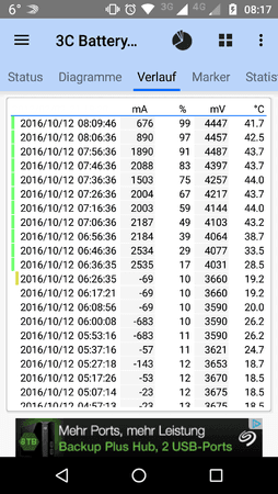

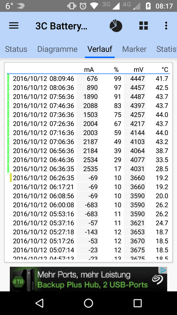

Hier mal Ladeverhalten mit dem originalen Lader.

Mhhh echt schade, eig schönes Ladegerät.... Verstehe nicht warum das nicht funktioniert :/

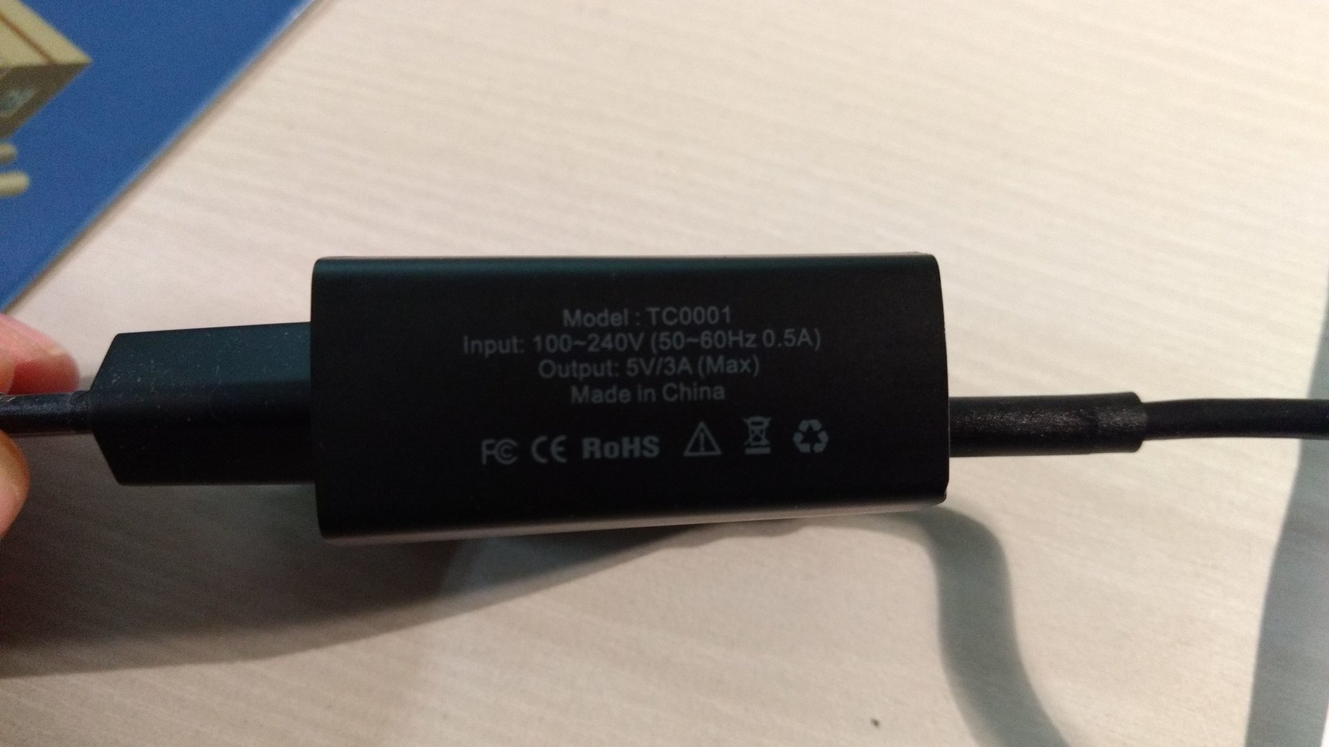

Hat das Ladegerät ein CE, @edlover ?
Ja hat es. Habe auch andere Geräte der Firma. Für mich auf ein Niveau mit Aukey.

Habe es mal bestellt, bei mir zeigt er auch Turbo an, super! Dachte allerdings da wäre ein Typ-C zu Typ-B Kabel dabei (war aber c-c, mein Fehler).
