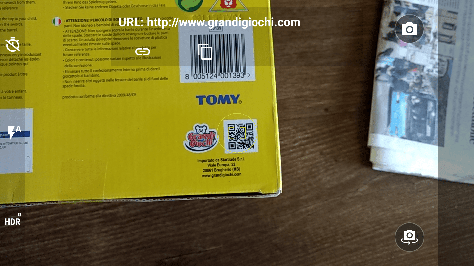

ja funktioniert, sobald ein Code erkannt wird, erscheint der Link in der Mitte oben im Kamerabild. Auslöser dabei nicht betätigen.
Kamera App starten, den QR Code in den Fokus bringen und warten bis dieser scharf angezeigt wird. Dann sollte der Code erkannt werden und die entsprechende URL angezeigt werden (siehe Screenshot).
