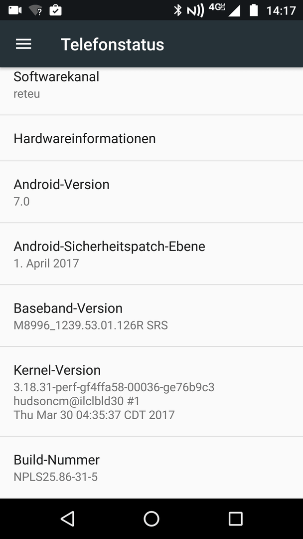

Hi,
ich habe bei meinem Moto Z folgendes Problem:
- Headset gekoppelt und Medien-Audio funktioniert, Telefon-Audio nicht
- Moto Z zweimal auf Werkseinstellungen zurückgesetzt, Netzwerkeinstellungen erfolglos resettet
- Das Headset (NEXGADGET Bluetooth Kopfhörer, ASIN: B06X9Q3H5R) funktioniert am Huawei P10+ und LG G3 ohne Probleme
Hab da mal ein Video gemacht, welches die Problematik zeigt. Ich kann Bluetooth auswählen, dann verharrt er ein paar Sekunden auf Bluetooth und springt wieder auf Handy um.
Video
Ist das Problem bekannt, bzw. gibt es Lösungsansätze?
Danke + Gruss,
Florian
