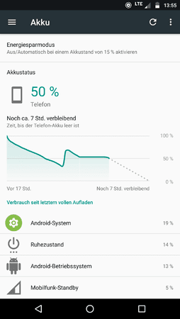

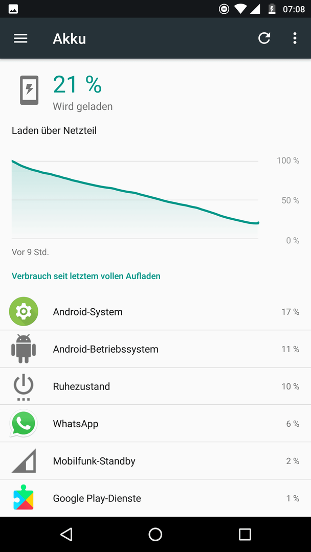

Danke, werde ich Mal machen, dachte in der Akku Übersicht würde es ja auch stehen aber außer dem System ist da nix auffällig
