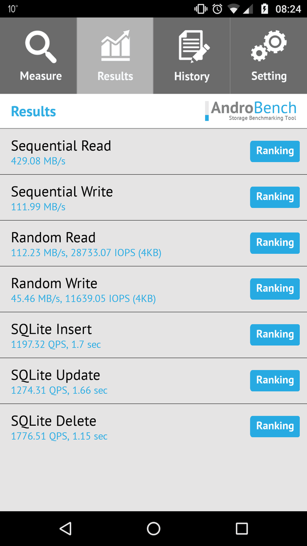

Hier meine Werte des AndroBench Tests:
Meine Werte waren ähnlich soweit ich mich erinnere. Aufgrund der geringen Schreibwerte gehe ich aber mal von eMMC 5.1 aus und nicht von UFS. Auf der deutschen Website wird auch mit keiner speziellen Speicherart geworben, außer mit dem LPDDR4-RAM.

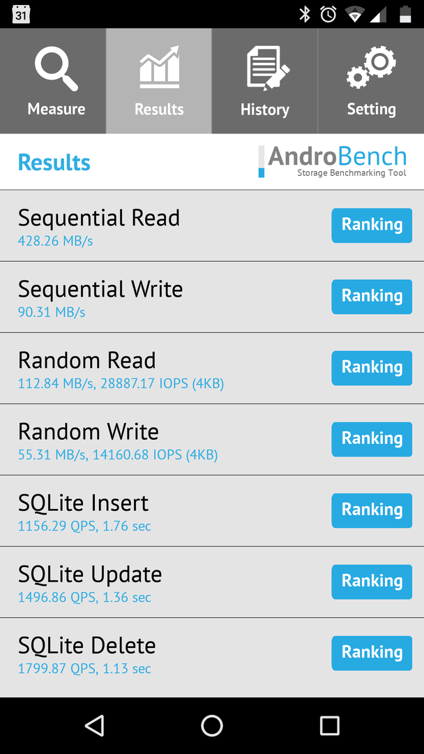

Beinahe gleich :)

Ich habe auch mal den Test durchlaufen lassen:

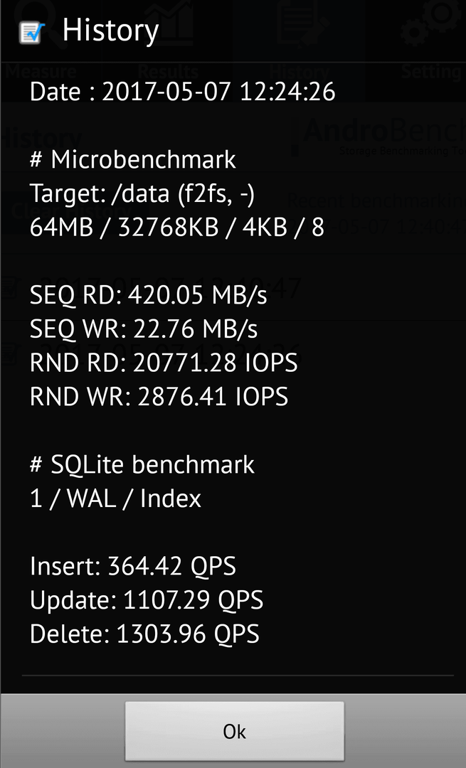

Ja... Komm ich da über Gerät aus, Power und leiser rein? Also mein Test ist absolut weit unter euren Ergebnissen):
[doublepost=1494153409,1494152817][/doublepost]Das steht bei mir : Samsung KLUBG4G1CE-B0B1
Definiere mal "weit". Gewisse Schwankungen gibt's immer. Hängt z.B. auch vom belegten Speicherplatz ab (bei SSDs sinkt die Leistung auch, je mehr darauf gespeichert ist).

Ich denke, das passt soweit :)
So sieht's bei mir aus . Als ich die Karte als internen Speicher formatiert habe , wurde angezeigt sie ist zu langsam.
