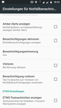

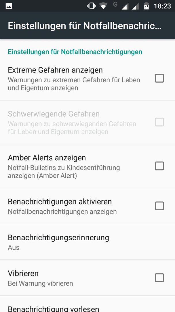

Danke für deine Antwort. Ich finde kein Häkchen, das man noch entfernen könnte. Siehe Screenshots.

Hmm. Dieser Zahlengruß aus Böhmen sind aber keine GPS-Daten o.ä.? Und Du hast auch keine Apk. am laufen, die Dir etwas schicken könnte? Mal versucht, wenn zur Hand, eine andere SIM einzulegen, ob auch dann diese Benachrichtigung kommt?
VG
Harry
P.s.: Falls keine andere SIM vorhanden, mal ohne SIM, nur mit W-LAN laufen lassen.
