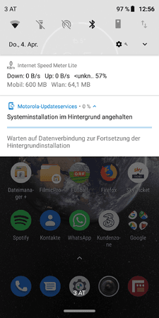

.............Warten auf Datenverbindung zur Fortsetzung der Hintergrundinstallation
Hallo Gemeinde.
Eigendlich sollte sich das System auf 9 aktuallisieren (Update kam automatisch) Leider hab ich diese Meldung schon mehrere Stunden stehen. Und da passiert auch nichts, obwohl eine Datenverbindung besteht (Mobil und WLan).
So eine "Wartezeit" in dieser Form kenn ich gar nicht, oder ist da was schief gelaufen :confused2:
Über antworten würd ich mich freuen.
Grüße
PS: kein Root usw.......

es kann an einem laufenden Adblocker liegen das war bei mir der Fall !!
@HardstyleSystem Setz nicht sofort das ganze Gerät zurück.
Versuch zuerst über Einstellungen > Apps > Motorola-Updateservice ("Systemprozesse anzeigen" aktivieren über Menü rechts oben) nur die Daten der App zu löschen. Dann einen Neustart machen.
Wird das Update nach dem Neustart nicht von selbst ausgelöst, kannst du es über Einstellungen > Sicherheit > Sicherheitsupdates manuell starten.
Sollte das nicht geholfen haben, halte die Benachrichtigung über das Systemupdate gedrückt, bis sich ein Menü öffnet. Tippe dort oben rechts auf das Symbol für "Info" und es sollten sich die Appeinstellungen des Gerätemanagments öffnen. Dort kannst du dich auch noch umsehen, z.B. unter "Datennutzung".
