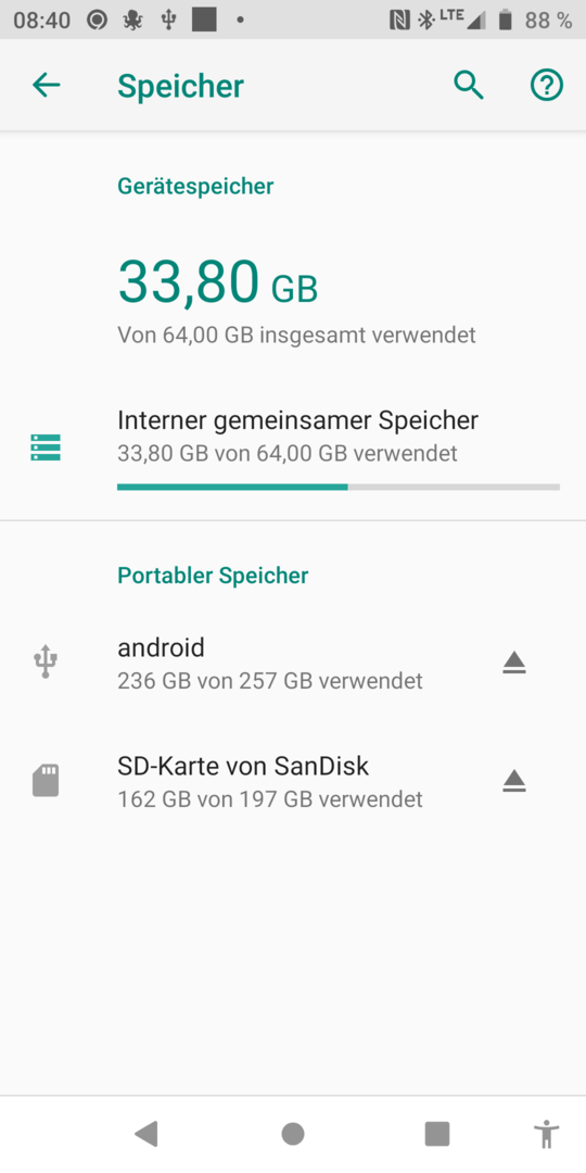

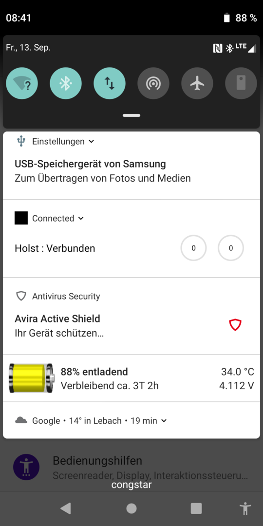

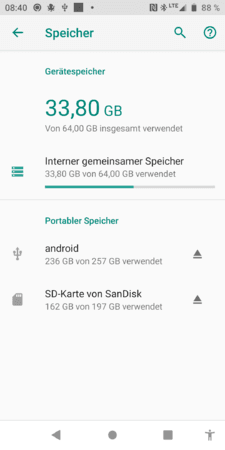

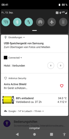

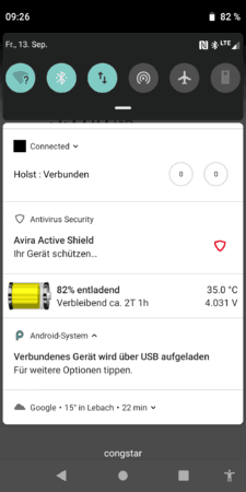

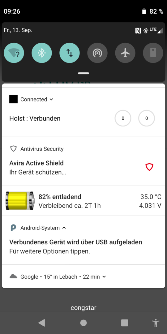

Da bin ich wieder. Ich habe mich inzwischen damit abgefunden, dass mein Moto Z3 Play USB-Sticks nicht immer akzeptiert. Beim Einstecken erscheint die Nachricht "USB-Gerät wird vorbereitet". Unter "Speicher" erscheint gleichzeitig hinter dem USB-Zeichen "Wird überprüft...". Anschließend habe ich dann Zugriff, lesend und schreibend. Aber irgendwann steigt der Stick wieder aus, ohne dass ich erkennen könnte, warum. Keine Meldung, keine Tätigkeit meinerseits, Handy liegt auf dem Schreibtisch, Wackelkontakt schließe ich ebenfalls aus. Einfach zufällig, obwohl ich dies nicht glauben kann. Adapter gekauft: Sinnloses Geldausgabe. Verhalten ist gleich. "USB Media Explorer" (App) gekauft: Sinnlos. Wenn die den Stick erkennt, erkennt ihn auch z. B. der Solid-Explorer. Screenshots verschiedener Zustände habe ich mal angefügt.
Benachrichtigung_wenn_verbunden.png Benachrichtigung_wenn_kein_Zugriff.png Anzeige_Speicher.png
