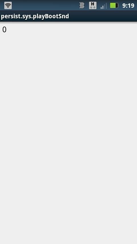

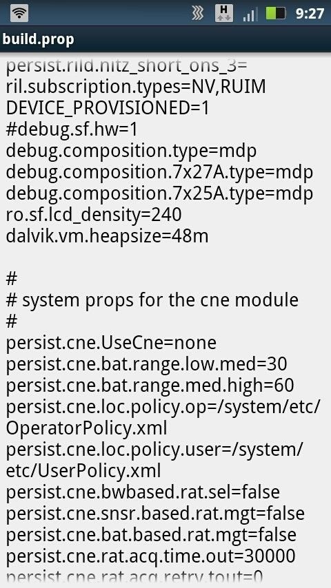

Hier nochmal 2 Bilder davon

Damit wir uns richtig verstehen:
Der Inhalt der "persist.sys.playBootSnd" unter "/data/property" besteht nur aus einem einzigen Zeichen, entweder einer 1 oder einer 0.
Die Zeile "persist.sys.playBootSnd=0" in der build.prop tu mal vor die Zeilen
ro.config.notification_sound=OnTheHunt.ogg
ro.config.alarm_alert=Alarm_Classic.ogg
Dann hast Du die Soundeinstellungen beeinander (und sicherlich gleich eine Idee für weitere Modifikationen).
Ja wir haben uns schon verstanden wie du auf den Bildern sehen kannst, steht da auch nur noch eine 0 drin vorher eine 1.

Und hier noch die andere veränderte Zeile.
Edit: Was meinst du mit vor der Zeile direkt hinter traces.txt ???

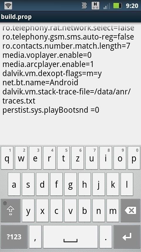

Sorry, hatte Deine Antwort per Mail-Benachrichtigung gelesen und Deine Screenshots noch gar nicht gesehen...
Wie sagt man so schön, "ein Bild sagt mehr als 1000 Worte" - Stimmt!
Richtig wäre: persist.sys.playBootSnd=0
Dein Eintrag sieht aber so aus: perstist.sys.playBootsnd=0

Edit: 2 Huhu endlich das teil ist leise, man war das jetzt was.
Der hatte mir den Wert wieder auf 1 gesetzt gehabt, einfach die 0 rein und ruhe war in der Kiste.
Lösch doch endlich die Datei unter data/property wie ich geschrieben hab, sonst trägt Dir das System da immer wieder eine 1 ein...
Ich hab geguckt, wert 0 bleibt bei mir jetzt erhalten.
