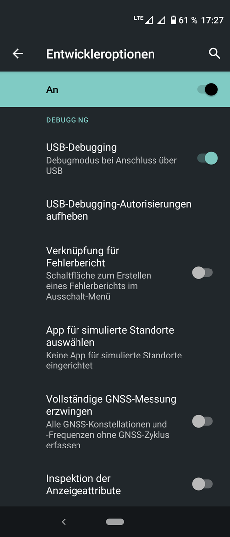

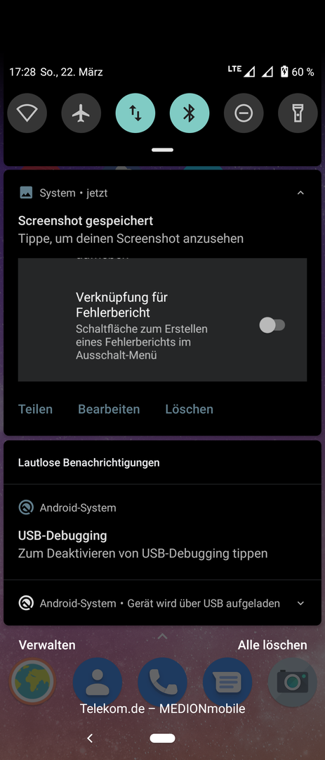

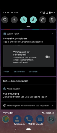

eigentlich war ich jetzt vier Monate mit meinem One Vision zufrieden, nachdem ich das erste Montagsgerät getauscht hatte (laufende Reboots). Aber jetzt zickt es: plötzlich kann ich per USB nicht mehr auf das Gerät zugreifen. Weder Linux noch Windows finden es :-(
USB-Kabel habe ich auch bereits getauscht, Reboots durchgeführt, natürlich Entwickler-Optionen an und USB-Debugging an. Bei Verbindung mit dem USB-Kabel zum Notebook wird beim Akkustand nur das Ladesymbol angezeigt.
Hat jemand einen Tipp?
Vorab 1000 Dank!!!!

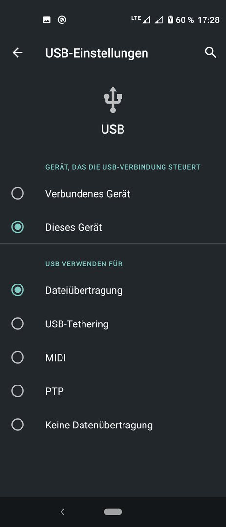

@defyAndMe und den USB-Modus hast du entsprechend Datenzugriff umgestellt?
@TomHH Naja, das sollte ich schon hinbekommen haben ;-)

Weiß jemand, was es mit "USB-Debugging-Autorisierungen aufheben" in den Entwickleroptionen auf sich hat???? Wo man nach meinem Verstand etwas aufheben kann, muss man ja zuvor etwas zugelassen haben... 🤔

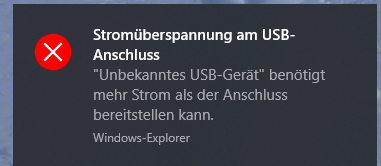

wenn ich USB-Tethering aktiviere, merkt mein Ubuntu
merkt das auch Windows?
Nutzt du ein USB 2.0 Kabel/USB 2.0 Port am PC?
USB Buchse des OneVision sauber?
