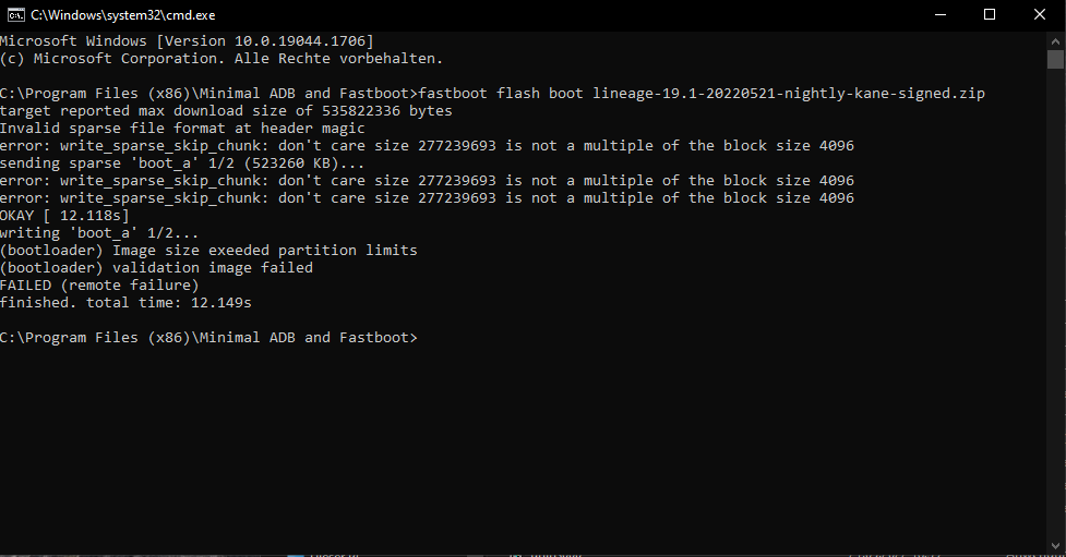

So sieht die Fehlermeldung aus, wenn ich versuche das Image zu flashen.
@Medy Du versuchst das Lineage Image per Fastboot zu flashen. Das geht nicht. Und das steht so sicher auch nicht in der Anleitung bei Lineage OS.
Du musst das Lineage Revovery, wie in der Anleitung steht, flashen, welches das Motorola Recovery überschreibt.
Dann ins Recovery booten und von da aus das ROM Image flashen.
