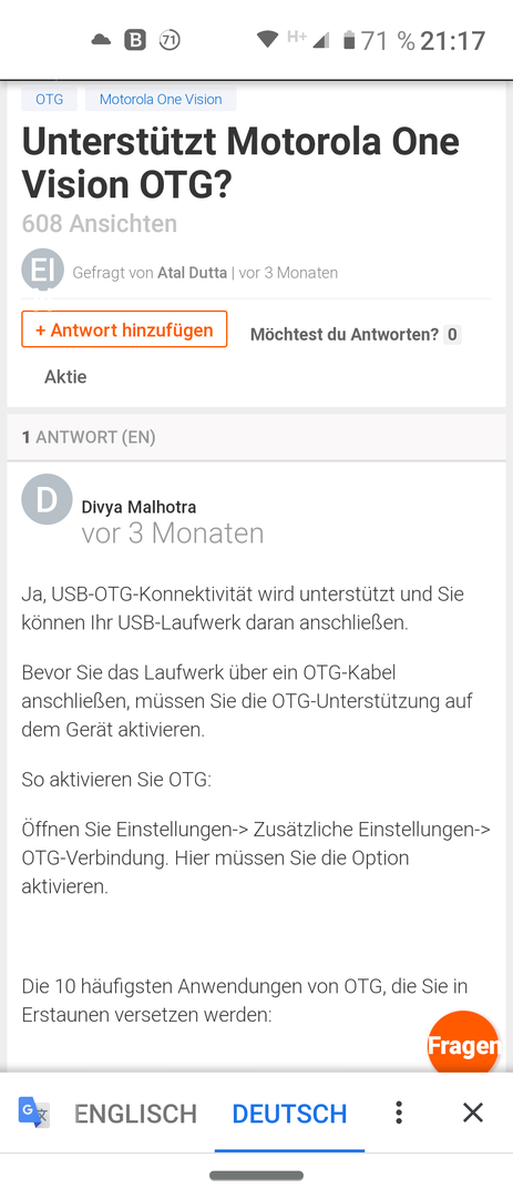

Das ist das einzige was ich dazu gefunden hab
Jep, darüber bin ich auch gestolpert, kann aber diese Einstellungen nirgends finden. Bin auch mal die Entwicklereinstellungen durch - dort kann man nur einstellen ob standardmäßig, beim Verbinden mit einem anderen Gerät, z.B. geladen werden soll oder auf den Speicher zugegriffen werden. Scheint mir aber eher in die andere Richtung zu gehen - also PC greift auf Smartphone Speicher zu und nicht Smartphone greift auf externen Speicher zu. Auf jeden Fall hat diese Einstellung auch nichts daran geändert.
Danke, aber ich denke das soll nur heißen, dass das Gerät keinen Micro USB Anschluss hat. Mein USB C Adapter funktioniert ja ansonsten mit den Micro USB Kabeln - aufladen und PC-Verbindung.
