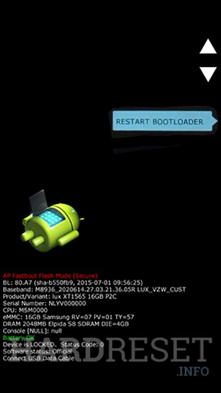

Du meinst sicherliches das Menü auf dem Screenshot. Das ist das Bootloadermenü (vgl. BIOS bei Windows).

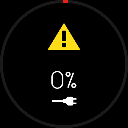

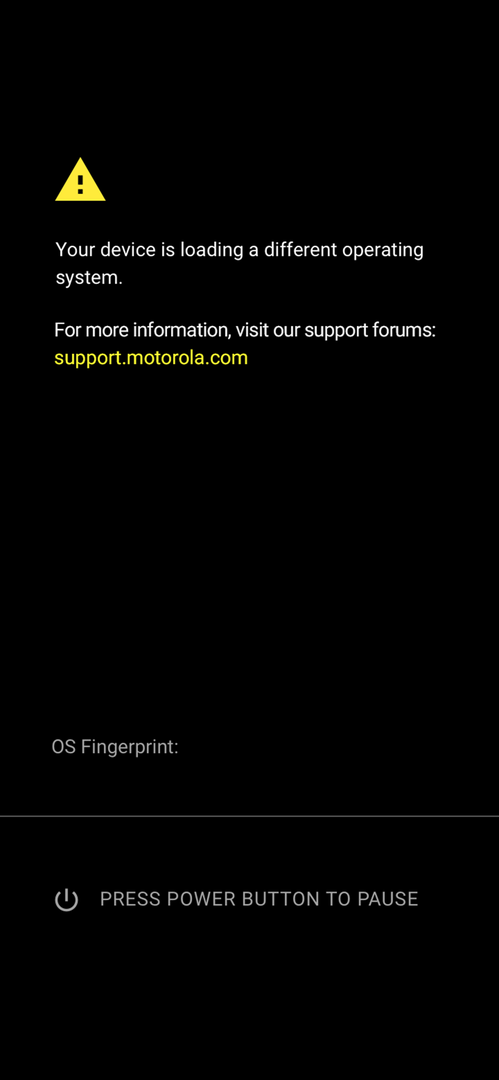

Ist eines dieser Logos zutreffend? Ansonsten gibt es kein gelbes Dreieck bei einem Motorola One, das beim booten angezeigt werden könnte.

@BOotnoOB vielen Dank für Deine Antwort.Beim Starten erscheint das gelbe Dreieck, wie es Dein "logo_lowpower.png" zeigt, allerdings ohne die Prozentangabe. Durch Drucken der Leisertaste und gleichzeitig der Starttaste erscheint dann das das Androidbild, wie es Dein Bild "motorola-one-zoom.jpg" zeigt. Jetzt beginnt mein Problem: Durch Drücken der Lautstärketaste kann ich im Menü blättern, bis der Recovery-Modus angezeigt wird. Aber wie starte ich jetzt diesen Menüpunkt? Normalerweise sollte das durch Drücken der Starttaste geschehen. Aber ob kurzes oder langes Drücken, es erscheint dann wieder das gelbe Dreieck.

Du machst alles richtig. Im Bootloadermenü "Recovery" auswählen und durch kurzes drücken der Power-Taste bestätigen.
Dieses Bootloadermenü ist die unterste Systemebene. Von dort aus entscheidet dein Gerät, ob es die Recovery oder das System booten soll. Nur für dein Gerät kommt es aufgrund des Fehlers erst gar nicht dazu. Es will weder die Recovery noch das System starten.
