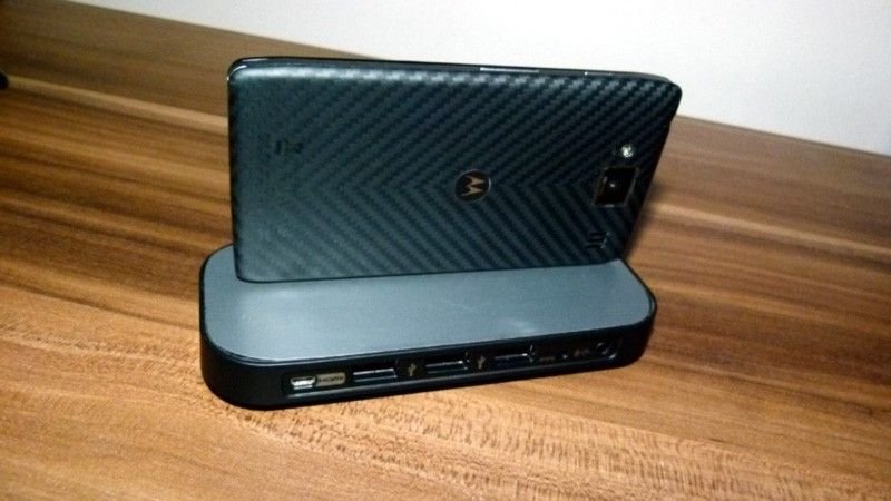

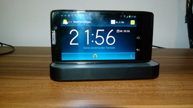

Guten Abend,
nachdem es für das RAZR HD noch keine Dockingstation gibt und ich noch ein Multimedia Dock vom Atrix übrig hatte, war am Wochenende schnell die Idee für ein Modding geboren :) Vom Lapdock (ursprünglich fürs RAZR modifiziert) wusste ich ja bereits, dass es auch mit dem RAZR HD klappt.
Das Ergebnis seht ihr an den folgenden Bildern. Und ja, die Oberseite sieht wirklich etwas diletantisch aus, habe halt doch zwei linke Hände :D

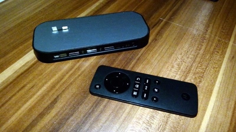

Wer nun tatsächlich vor hat das auch Nachzubauen sei insofern vorgewarnt, dass der Micro HDMI Stecker vom Dock gedreht werden muss und die Abschirmung dann keinen Platz mehr im Gehäuse hat. Auch die Stecker zu versetzen und wieder zu stabilisieren, hat viel Geduld erfordert.
Wenn ernsthaft Interesse besteht, gebe ich aber gerne noch ein paar Hinweise, wie ich vorgegangen bin. Ein bisschen Zeit muss man allerdings schon mitbringen, allein um das RAZR HD danach vor einem Kurzschluss zu bewahren. Der reine Materialaufwand ist aber überschaubar: ~16 Euro für das Dock und ca. 8 Euro für den Umbau (2-Komponentenkleber, Sugru, DVD-Hülle, d-c-fix-Folie :biggrin: ) Wie immer gilt, wenn auch selbstverständlich: ihr handelt auf eigenes Risiko!

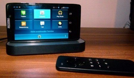

Übrigens, die Fernbedienung geht auch, das einzigste was scheinbar nicht klappen will, ist der Audio-Ausgang am Dock. Evtl. fehlt hier eine System-APK, die beim Atrix noch vorhanden war? Freue mich über Hinweise :) Ist aber auch nicht weiter wild, da ich sowieso Bluetooth bevorzuge.
Was meint ihr? Geht garnicht oder zumindest praktikable Lösung, bis es eine offizielle RAZR HD Docking von Motorola gibt? Ich bin jedenfalls zufrieden.
