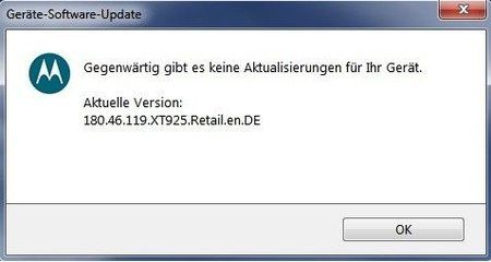

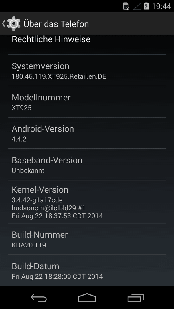

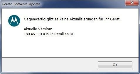

Jetzt bootet das RHD wieder und es wird Systemversion 180.46.119.XT925.Retail.en.DE angezeigt, also nicht die aktuellste Version.
Es wird weder die SIM Karte erkannt noch kann ich WLAN einschalten. Deshalb kann ich auch nicht ein OTA durchführen.
Irgend jemand eine Idee, wie ich WLAN zum Laufen bringe oder über USB updaten kann?.
Danke und Gruß
Toni
