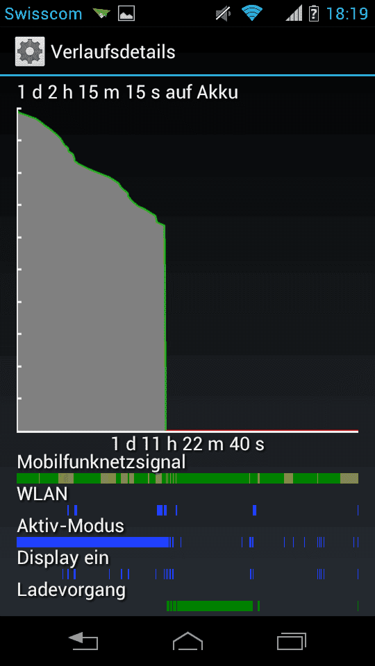

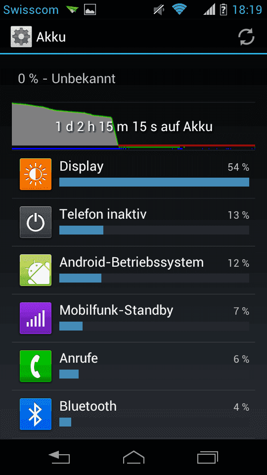

Was eigenartig ist: Obwohl immer 0% Akkustand angezeigt wird, habe ich es heute zum Skifahren mitgenommen - es lief den ganzen Tag ohne Probleme. Seht euch dazu die Grafiken im Anhang an.
Meine Befürchtung: Der Ladezustand des Akkus kann nicht mehr ausgelesen werden - der Akku lädt aber eigentlich korrekt.
