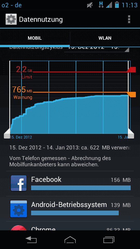

Moin zusammen.
Ich habe seit knapp 3 Monaten ein RAZRi und bin hochzufrieden damit. Mein Internet wird jedoch ab 500MB gedrosselt, deshalb nutze ich seit Tag 1 die Funktion der Datennutzung sehr ausgiebig. Konnte mein Nutzungsverhalten auch weitestgehend optimieren und viele Datenfresser abschalten.
Nur eine (leider sehr große) Hintergrundfunktion bekomme ich nicht deaktiviert:
"Android-Betriebssystem". (Siehe Screenshot_1)

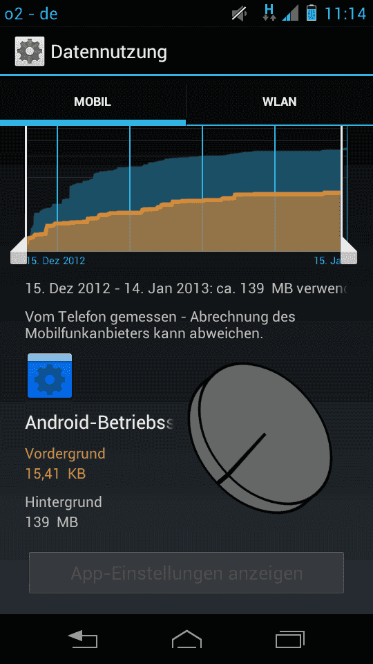

Ich habe keine Ahnung, was genau da runtergeladen wird. Deshalb kann ich es auch nicht deaktivieren. Eine Deaktivierung ist über "Datennutzung" auch nicht möglich, da der Punkt "App-Einstellungen anzeigen" ausgegraut ist (Siehe Screenshot_2).
Deshalb meine Fragen:
1) Hat jemand eine Ahnung, was da heruntergeladen wird?
2) Gibt es eine Möglichkeit, dass zu deaktivieren?
2.1) Was hätte das für Folgen?
3) Besser natürlich: Gibt es eine Einstellung, die es mir Erlaubt, den Download nur über WLAN zuzulassen?
Eine Suche über Google und hier im Forum hat mir leider nicht weiterhelfen können. Scheine der Einzige mit dem Problem zu sein :bored:
Danke schonmal, für die Antworten,
s1ck :eek:
