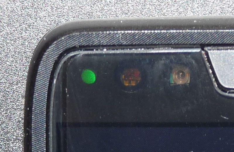

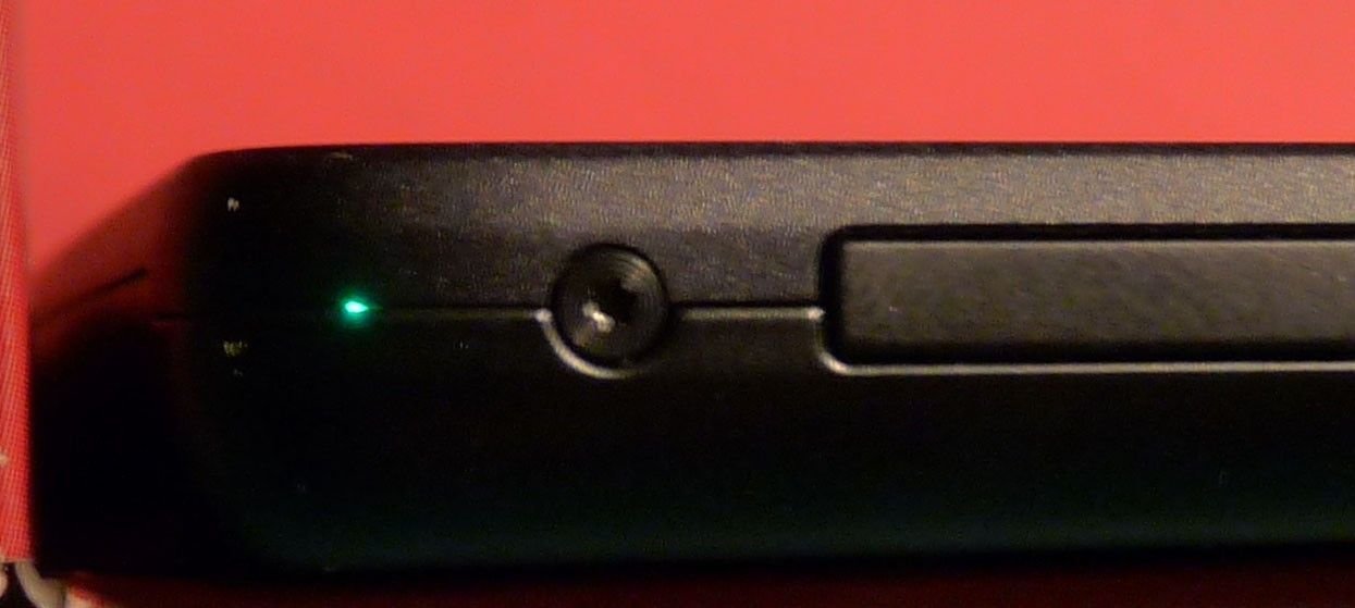

So heute Abend hab ich mal ein bisschen mehr Zeit um das Problem im Bild festzuhalten...
Ich bin der Meinung das geht über die normalen Fertigungstoleranzen hinaus.
...oder bin ich echt zu kleinlich?
Bild 1: Benachrichtigungs LED sitz nicht richtig hinter dem Loch im Display (100% frontal fotografiert)
Bild 2: Benachrichtigungs LED ist seitlich durch das Gehäuse zu sehn

Dieser Spalt da an der Seite darf definitiv nicht sein.
Bist du dir sicher, dass das Gerät NEU und nicht gebraucht ist? Denn wenn ich mir die Schraube so anschaue, sieht die aus, als wär das Gerät schon mal geöffnet worden.
Die Packung in der das Ri ankam war zumindest original versiegelt. Es kann sich natürlich um einen überarbeiteten und neu verpackten Rückläufer handeln. Wenn ich wieder zuhause bin schaue ich mir die Schraube nochmal genauer an... vielleicht ist es auch nur ein Lichtteflex der den Eindruck erscheinen lässt, daß an der Schraube schonmal rumgefummelt wurde. Es scheint mir auch mehr ein Loch als ein ganzer Spalt zu sein, da es sehr vom Winkel abhängt in dem man seitlich drauf schaut.
Es war gar nicht so einfach das Problem auf Foto zu bannen. Es sieht real echt nicht gut aus. Besonders die falsch positionierte LED fällt mehr auf als man vom Foto her meinen könnte.

Tja, was soll ich sagen... das neue Ri ist eben eingetroffen, und ich habe es auch gleich an das Netzeil gehängt, dabei hat die Benachrichtigungs-LED dauerhaft grün geleuchtet. Das ist so wohl normal bei der aller ersten Stromversorgung bevor man das erste mal den Startknopf drückt.
Die LED sitzt jetzt korrekt hinter dem dafür vorgesehenen Loch in Display :thumbup:
aber seitlich ist genau das gleiche Durchscheinen zu sehen wie zuvor :scared:...:ohmy:...:sad:...:cursing:

Nochmal umtauschen??? ...es müsste ja eine ganze Serie davon betroffen sein, da es (der seitliche Lichtaustritt) das Austauschgerät auch hat! Zumindest sitzt die Benachrichtigungs-LED beim zweiten jetzt richtig :thumbup: Dass sah echt nicht schön und minderwertig aus!

Also, bei meinem Razr i habe ich den gleichen Durchscheineffekt wie Razorius. Ein Spalt ist praktisch nicht zu erkennen, aber das Licht der LED scheint ganz schwach durch, wenn man exakt senkrecht darauf guckt. Ist mir bisher nicht aufgefallen, weil ich eine Silikon-Schutzhülle verwende. Gruß Eckhard
