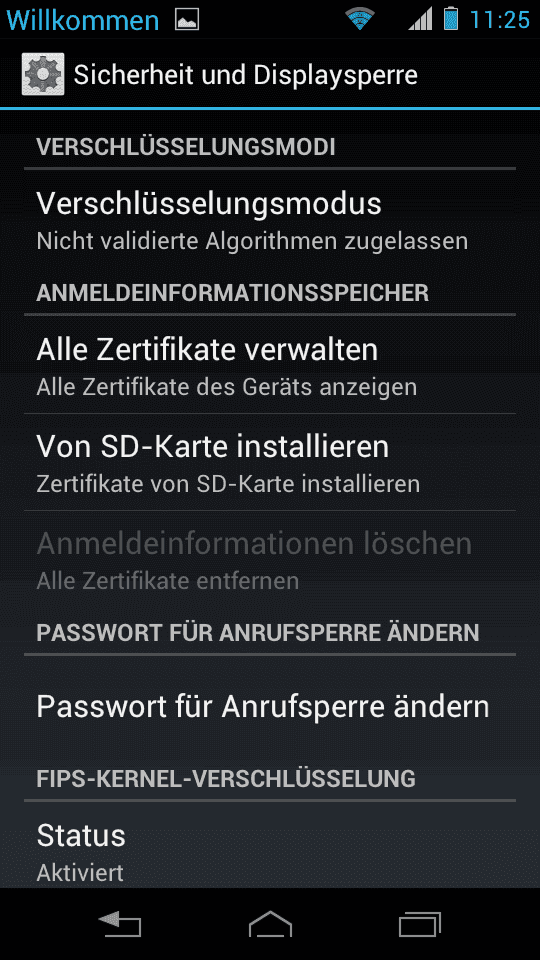

Ich tippe da eher auf ein Uni-Netzwerk zum beispiel. Hast du den Anmeldeinformationsspeicher aktiviert? Wenn ja, dann verlangt er immer eine Displaysperre.
Die Uni app ist schon gelöscht. Wo kann ich denn sehen ob der anmeldeinformationdspeicher aktiviert ist?
Unter EInstellungen -> Sicherheit und Displaysperre ist das ein Punkt. Wenn du den Punkt "Anmeldeinformationen löschen" aktiviert hast, müsste der Speicher aktiv sein.
EDIT: Bei mir ist er nicht aktiv, sieht dann so aus:

Das war es. Jetzt stellt sich nur noch die frage ob es keine Probleme mit der Abmeldung im WLAN gibt.
Was für ein WLAN ist das denn? Bei mir war das ein Problem mit dem Netz der Uni Hannover, die benötigen nämlich ein Zertifikat, wofür man den Speicher aktivieren muss. Habe stattdessen eduroam genommen, sodass ich den Anmeldeinformationsspeicher nicht brauche.
Ich bin auch im eduroam
Dann müsstest du eigentlich ohne auskommen. ;)
