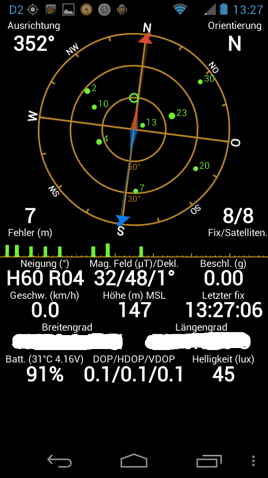

Kann mich nicht beschweren! Innerhalb der Wohnung auf der Couch 2m von einem Fenster entfernt, Fix in <10sec.
