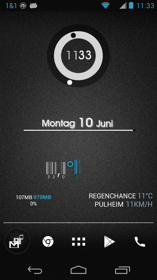

Man kann auch Minimalistic Text aus dem Store downloaden und sich die Akkutemp ebenfalls anzeigen lassen:
Sollte also alles kein Problem sein :D
