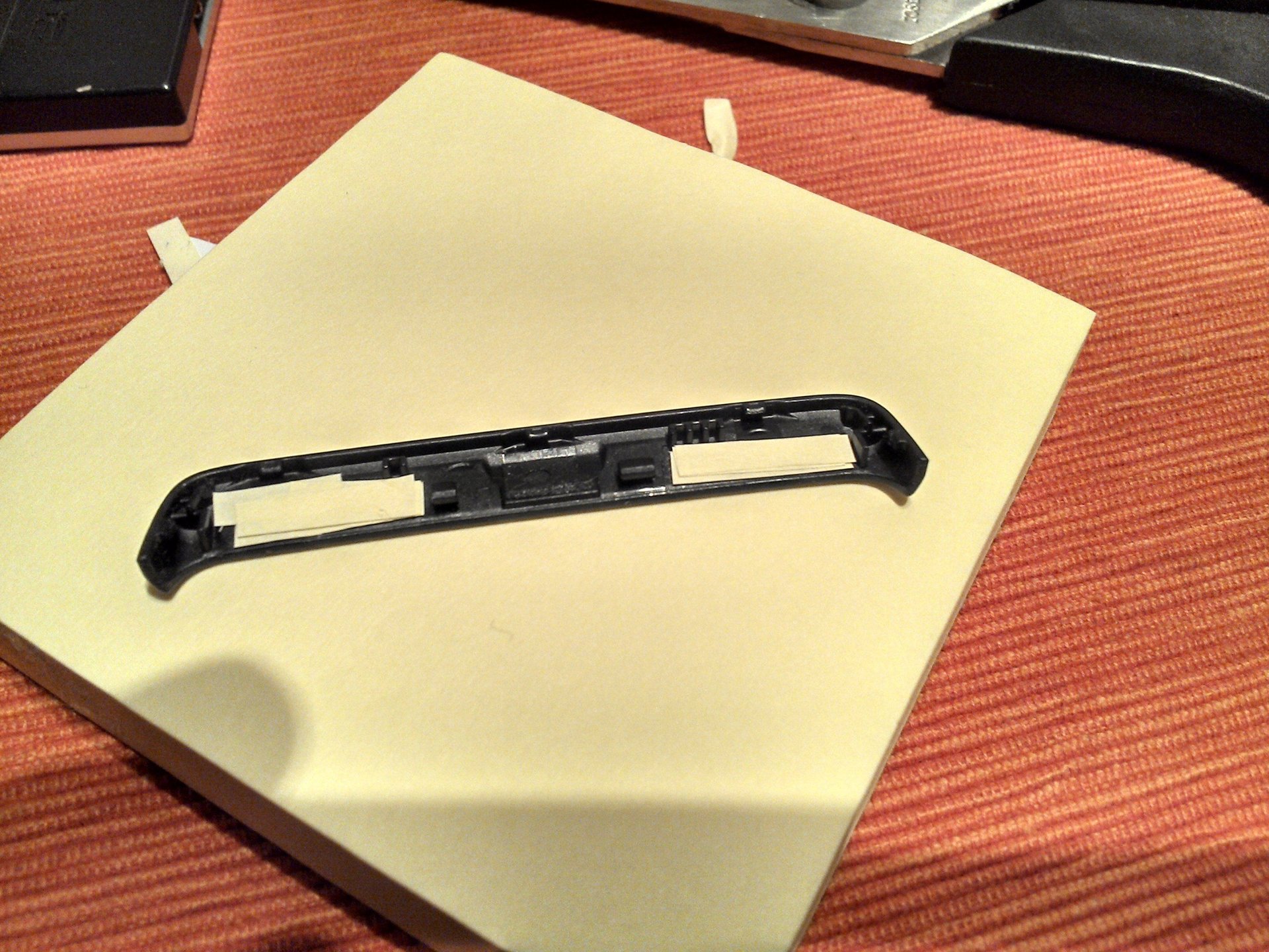

Hi,
ich hatte das Knacken auch. Hier eine simple Lösung, alles was ihr braucht ist eine Schere und ein Post-It (oder was ähnliches).
1) Plastik Abdeckung entfernen: ich bin mit dem Fingernagel in den unteren Schlitz und hab etwas hin und her geschoben, dann löst es sich fast von selbst.
2) Den Kleberand des Post-it in schmale Streifen schneiden und diese Links und Rechts auf die Abdeckung kleben (siehe Bild). Mehrere übereinander, bei ich habe etwa 5-6 Streifen verwendet.
3) Abdeckung wieder ans Razr klipsen und fertig.
Bei mir knarrzt jetzt garnichts mehr, es fühlt sich richtig stabil und fest an :thumbup:

Falster schrieb:
Hi,
Super Tipp, vielen Dank. Meins hat auch geknarzt und ich finde, dass senkt das Wertigkeitsgefühl des Handys doch sehr stark. Ich habe einfach zwei Lagen Papierstreifen mit Tesafilm reingeklebt, nun ist es fest und knarzt nicht mehr!
