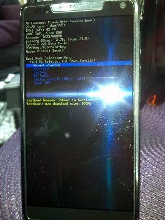

Tja komme leider nicht mal dazu, der Befehl "adb reboot bootloaded" endet mit der Fehlermeldung:
error: no devices/emulators found
Was gibt der Befehl "adb devices" aus?
Sind alle Treiber richtig installiert?
(Ich gehe davon aus, dass du oben einen Tippfehler hast und den richtigen Befehl "adb reboot bootloader" eingegeben hast)
Motorola Device Manager aus dem Link im Thread "Razr I flashen" ist installiert.
Befehl "adb reboot bootloader" wurde richtig eingegeben (oben war wirklich nur ein Tippfehler)
Der Befehl "adb devices" gibt nur die Meldung "List of devices attached" aus, aber keinen Eintrag darunter
Als Hinweis: das Razr ist ausgeschalten, nach dem Einstöpseln in den USB-Port vibriert es kurz und zeigt dann die Akkuladestandsanzeige an.
Na klar, dein Telefon geht ja nicht mehr an. Dann funktioniert adb natürlich nicht.
Du musst also mit Tastenkombination in den Fastbootmodus gelangen
Der Fastboot-Modus
Wie komme ich dort hin?
VolUp = Taste für Lautstärke lauter​
VolDown = Taste für Lautstärker leiser
Power = Ein/Aus-Taste​
a) Wenn das Telefon aus ist:
  • Power und VolDown gleichzeitig drücken und gedrückt halten
  • Sobald das Telefon vibriert, Power loslassen und VolDown weiter gedrückt halten (Das rote M oder der unlocked-Bildschirm erscheint)
  • Du solltest nach ein paar Sekunden im Fastboot-Modus sein
  • VolDown kann jetzt losgelassen werden ;)
b) Wenn das Telefon in einem Bootloop hängt:
  • Power und VolUp und VolDown gleichzeitig drücken und gedrückt halten
  • Sobald der Bildschirm schwarz wird, VolUp loslassen
Das ganze erfordert etwas Timing, also nicht verzagen, wenn es nicht sofort klappt. :)
Reaktionen: boyscout73
Das war der entscheidende Hinweis! Ich bin ein Nasenbär - jetzt ist mir auch klar dass der erste ADB Befehl (reboot bootloader) ja nur das Handy in den Fastboot Modus bringen soll, was natürlich im ausgeschaltenen Zustand nicht geht. Hab den Fastboot Modus jetzt erfolgreich per Hardware-Tasten aufgerufen, und konnte dann auch vom Command Prompt den Hex Code für den Unlock Code ausgeben lassen. Werde jetzt mal weiter bei Motorola versuchen, einen Unlock Key zu erhalten.
