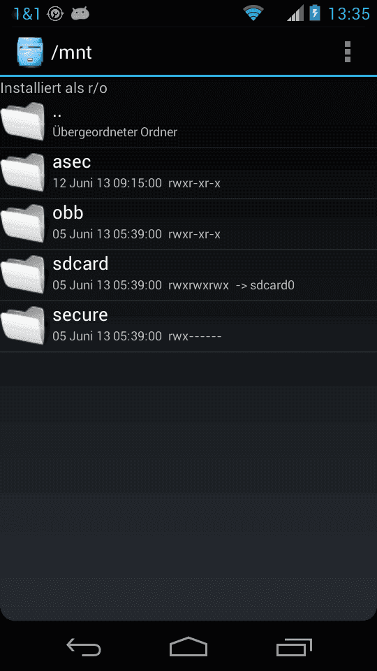

Das doch ICS und gerootet oder!? Weil unter JB sind die Pfade anders ;)
... Kann mir nicht vorstellen, dass es unter JB anders ist, da Navigon scheinbar bei jedem Start die Ordner durchsucht, wenn es seinen nicht findet. Dieser Funktion bedient man sich und dabei ist es mMn völlig egal wie der Ordner heißt.
Doch, die Pfade sind gänzlich anders, siehe angehängten Screenshot.
Das Verzeichnis sdcard innerhalb von mnt zeigt auf die interne Speicherkarte ;)

Nachtrag: Dann hilft es nur ausprobieren und den Navigon-Ordner manuell zu verschieben und schauen was passiert ;)
