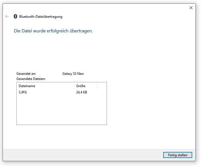

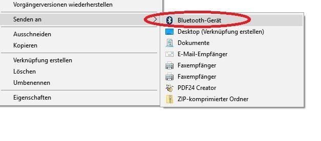

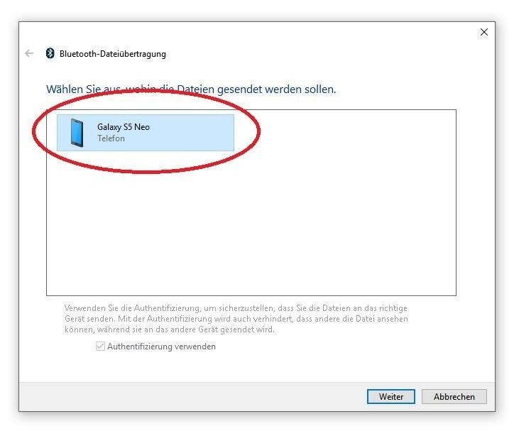

Ich konnte problemlos eine jpg-Datei vom PC an das Handy übertragen. Hierzu musste ich die Geräte nur koppeln. Dann genügt am PC ein Rechtsklick auf die Datei -> Senden an Blutooth-Gerät -> Auswahl gekoppelten Handy und bestätigen. Dann muss wiederum am Handy der Empfang der Datei genehmigt werden. Das muss aber sehr schnell erfolgen!

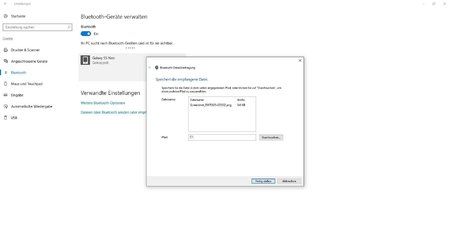

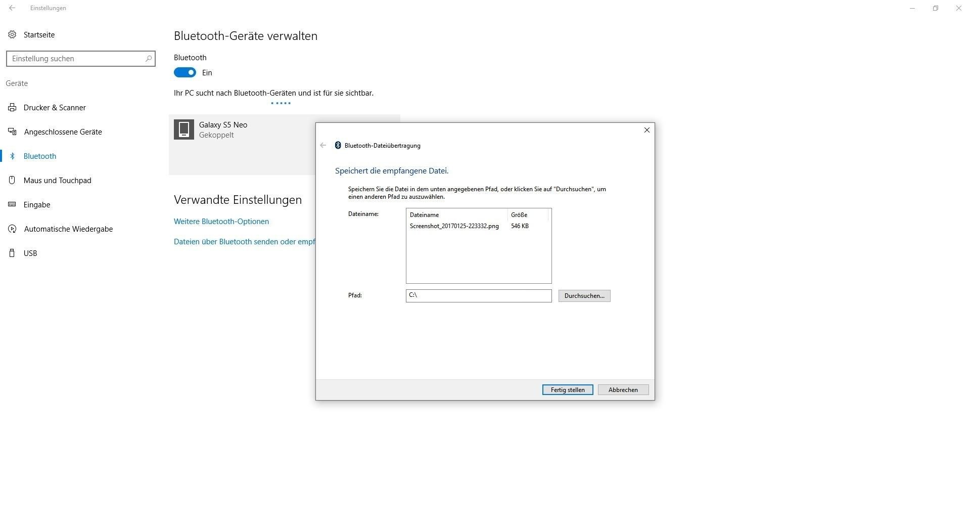

Beigefügt sind die entsprechenden Screenshots:

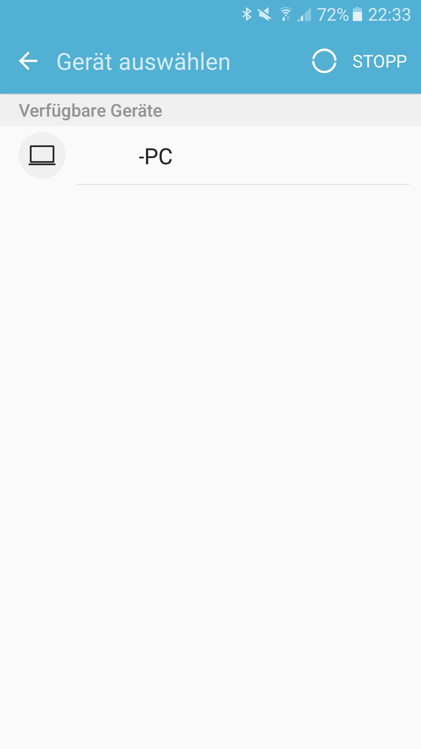

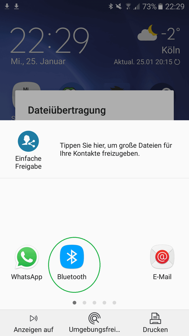

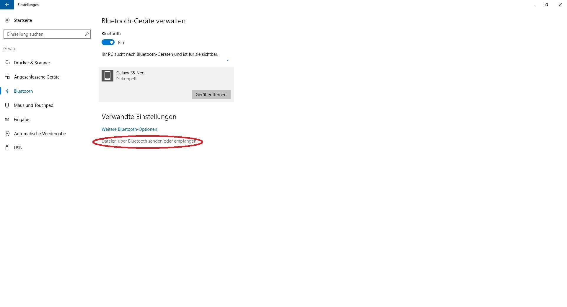

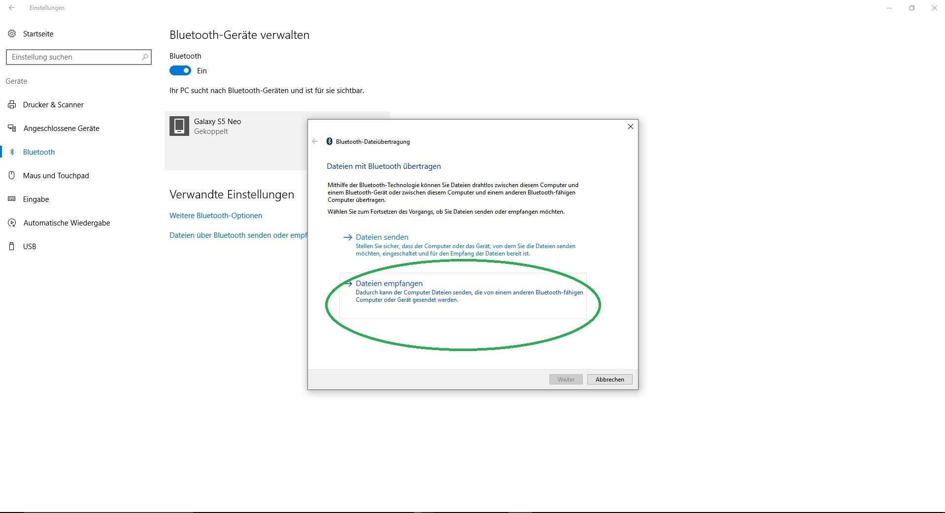

[doublepost=1485381705,1485381275][/doublepost]Ich konnte auch problemlos eine jpg-Datei vom Handy an den PC übertragen. Hierzu musste ich die Geräte nur koppeln. Dann musste aber am PC unter den Blutooth-Einstellungen zunächst der Datei-Empfang angeklickt werden. Auf dem Handy als Datei senden -> Bluetooth -> Auswahl des gekoppelten PCs und bestätigen. Dann muss wiederum am PC der Download-Ort bestätigt werden. Das muss aber auch wieder sehr schnell erfolgen!
