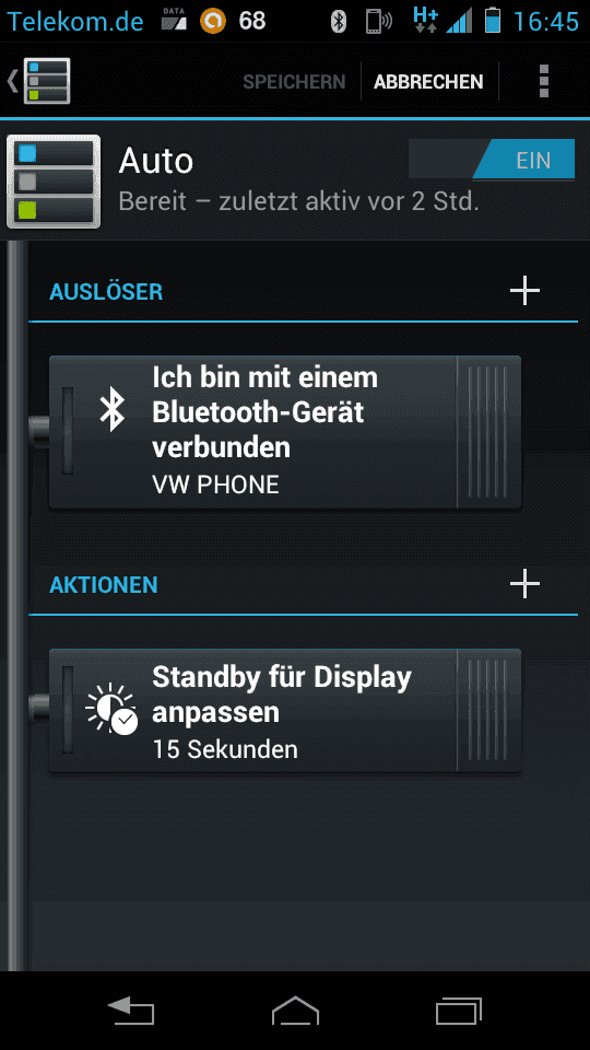

hallo, du brauchst doch nur smartaction öffnen, klickst deine smartactions an und schiebst den regler auf aus.
gruß
