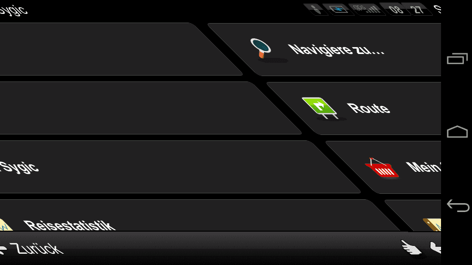

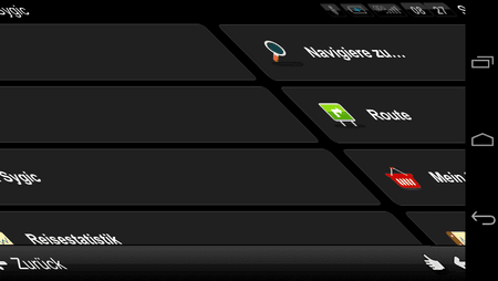

In der neuesten Version wurde zudem noch im Querformat das Menu nicht richtig angezeigt (siehe Anlage).
In der Version 12.1.3 besteht dieses Menüanzeigeproblem nicht, es ist wieder alles Bestens.

Bei mir läuft Sygic 13.1.1 einwandfrei. Das mit dem Kompas habe ich deaktiviert da es schon länger bekannt ist das es damit Probleme gibt. Das mit dem Menü war schon bei der 13.1.0. Laut Sygic sollte das mit dem nächsten Update gefixt werden. Hat wohl leider nicht geklappt.
Der Fehler im Menü ist übriegens nur beim Razr i

Bei mir schmiert Sygic seit 13.1 auch oft ab und das Menü ist auch verzerrt. Hab diese Bugs auch dem Support mitgeteilt. Der hat mir auch gesagt, dass das mit dem nächsten Update gefixt sein soll.
Tja jetzt haben wir 13.1.1 und nix ist besser geworden.

Ja das mit dem Menüe ist handyspezifische und Sygic weiß auch schon davon.

Jetzt stürzt das Programm aber öfter ab, wenn man in der Menüansicht das Handy horizontal dreht.
Werde ich Ihnen mal mitteilen.

P.S.: Das mit dem schrägen Menü haben sie als Razr i spezifisch bezeichnet. Das ist also bekannt und da sind sie auch dran ...
