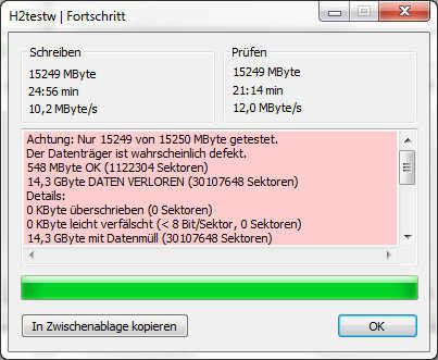

Symptom:
Na Geil kaum Schreibt man hier was in dem Thread und schon hat man die selben Probleme. Symptome: Fotos und Videos nach ner Zeit gelöscht. Bei Fotos aber nur jedes 2 oder 3. wo man erst überlegen muss, mensch da hatte ich doch mal was geknippst (such) ^^
Vermutung: SD kaputt
Warum ich hier nochmal Schreibe. Habe ein nettes Programm für Windows gefunden wo mit man SD Karten und USB Sticks Überprüfen kann.
Lösung:
H2testw - Download - heise online
Und so schaut dann ne kaputte SD Karte aus.
Vielleicht hilft es ja jemanden ...
