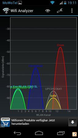

Stimmt nicht,mein Razr funkt über Kanal 13 der FritzBox.
dann verrate mir bitte, wie du das gemacht hast. Sobald ich in meiner Fritzbox Kanal 12 oder 13 auswähle, verschwindet auf dem Ri in der WLAN-Liste mein Netz. Wenn ich wieder einen Standard-Kanal auswähle, ist WLAN sofort wieder da.
War eine Empfehlung der App.Hab's einfach ausgetestet.

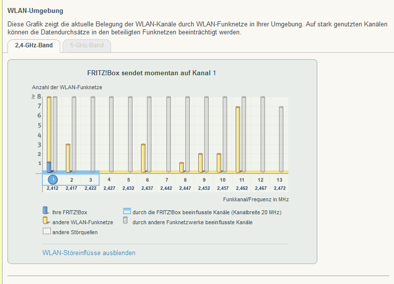

Anbei noch ein Ausschnitt aus der Oberfläche meiner Fritzbox im 2,4GHz-Frequenzbereich.
Man beachte die belegten Kanäle und die Störeinflüsse (graue Balken).
Und jetzt sag mir nochmal, welchen Kanal ich am besten verwenden soll :huh:
Kanal 4 ;) Ganz eindeutig. DENN: Die anderen Störeinflüsse kriegst du nicht weg. Ausser du baust du dir eine Richtantenne an den Router, aber das ist ja nicht Sinn der Sache.
