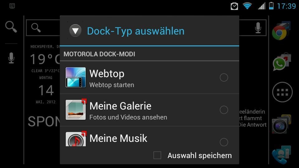

Du schließt das Kabel an und es sollte ein Menü kommen:
...ge[RAZR]t via Tapatalk 2.

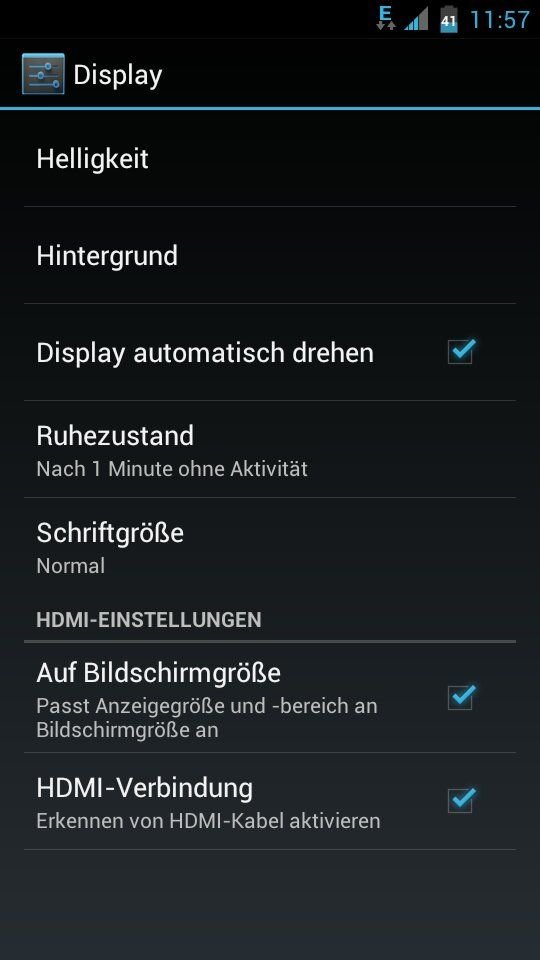

Reaktionen: oberfliegermeister

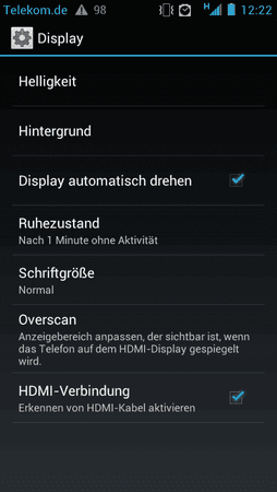

Allerdings sieht das bei mir ein klein wenig anders aus:
