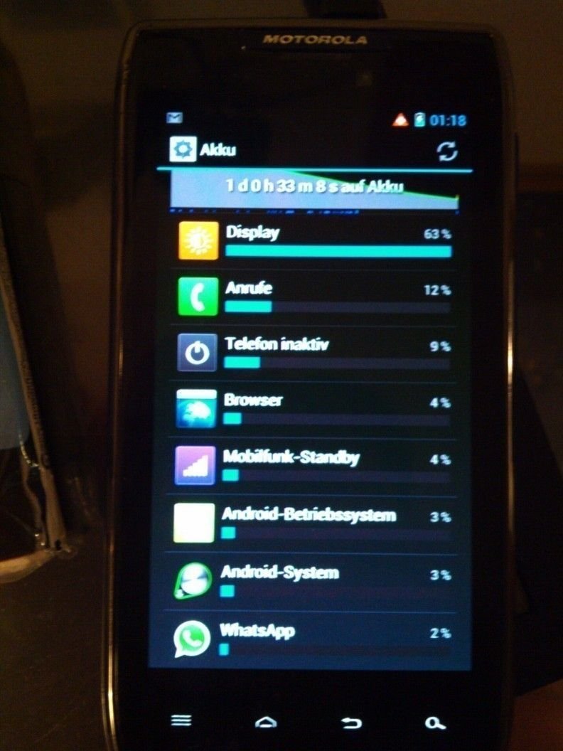

ich hab im Herbst (Oktober) 2012 mir das Motorola Maxx wegen dem überragenden lange haltenden Akku gekauft. In letzter hat sich die Akkulaufzeit aber plötzlich sehr verkürzt. Der Akku geht nun voll schnell leer.... Auch wenn ich es eig. kaum bis gar nicht benutze. Was auch von ein paar komischen Erscheinungen begleitet wurde. Ich habe es schon auf Werkszustand zurück gestellt, was auch nicht geholfen hat.

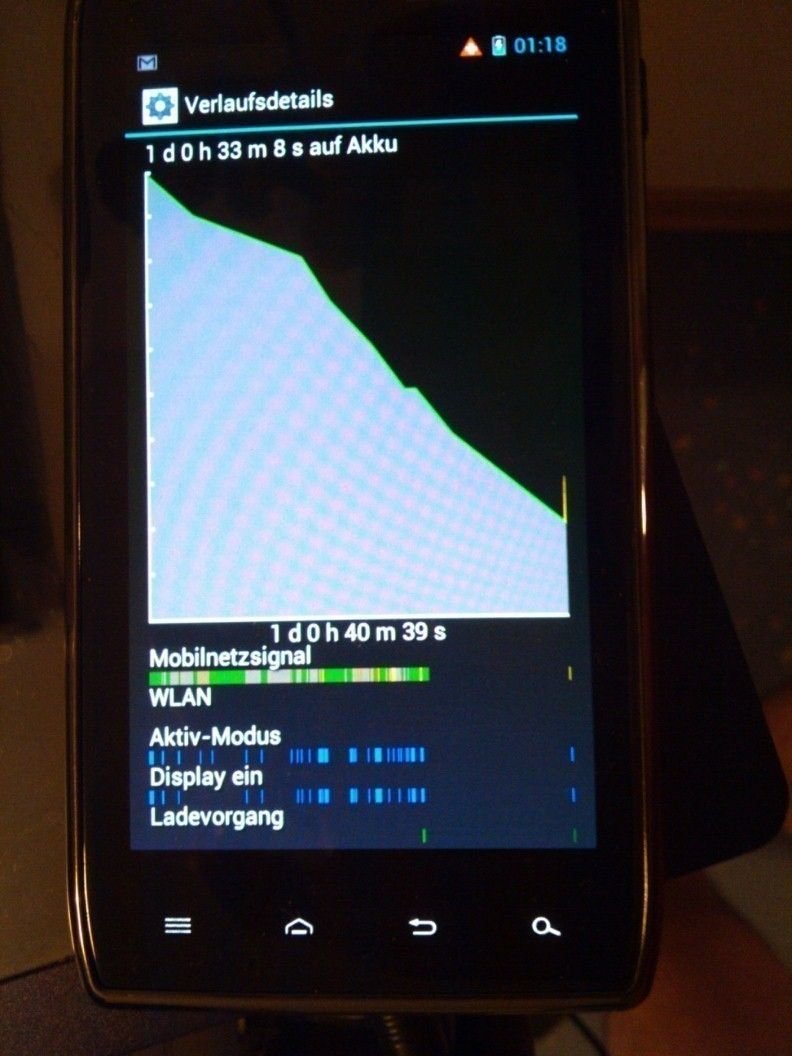

Einmal habe ich das Handy dann über Nacht extra in den Ruhemodus geschaltet mit 50% Akkuladung. Als ich das Handy dann am nächsten Morgen angeschaltet hatte, hatte es noch 20 %. Das heißt im Ruhemodus, sind nnerhalb weniger Stunden 30 % verschwunden. Siehe hier das Bild:
1363444604932.jpg.
Was ist eigentlich bei der Akuuverbauchsübersicht der Unterschied zwischen Android-Betriebsystem und Android-System? Und ist es normal, dass das Handy manchmal Aktiv ist wenn der Bildschirm aus ist?

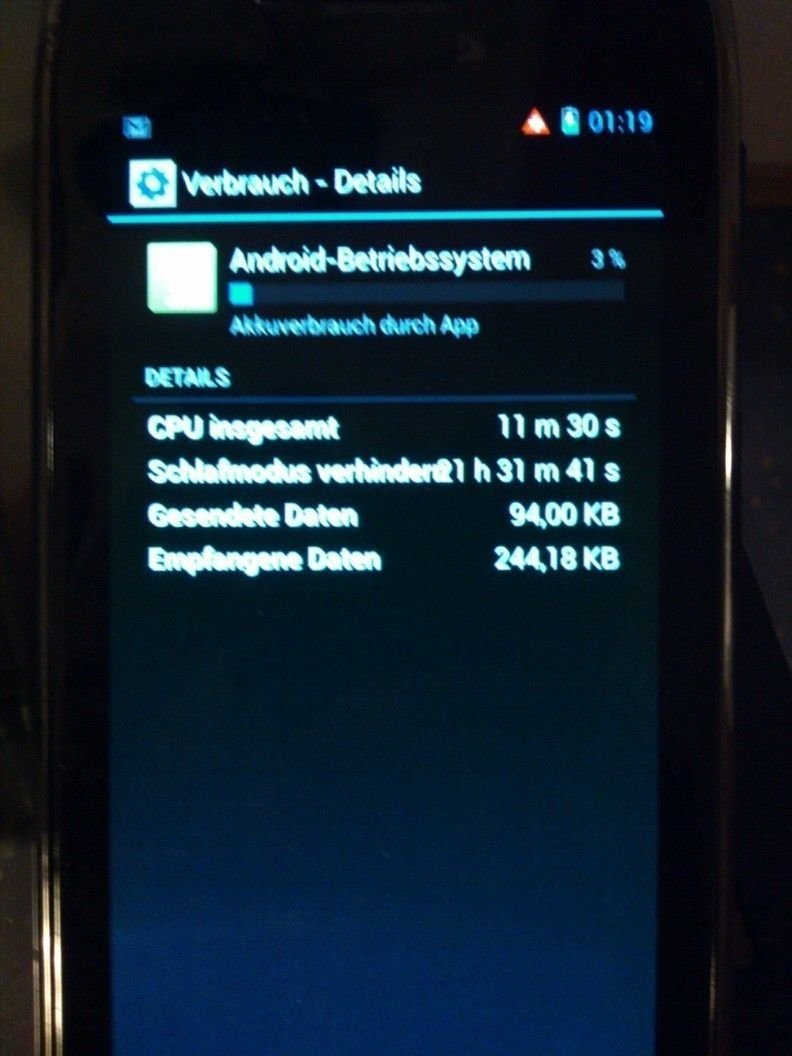

Was mir nähmlich aufgefallen ist, ist dass wenn ich nun auf Android-Betriebsystem gehe, dort immer bei Schlafmodus verhindert eine sehr hohe Zahl steht. Meist über 90% der Gesamtlaufzeit (im Bild mehr als 21h). Siehe Bild:
Was hat das zu bedeuten? Liegt das vllt. daran, dass der Akku so schnell leer geht, weil der Schlafmodus immer verhindert wird?
