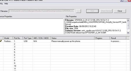

Wie lange benötigt man per RSD Lite ungefähr bis er den Prozesss 6/10 flash "system_signed" durch hat?
Bei mir macht er das schon so ca 30 Minuten. Bin zwar ein geduldiger Mensch, aber dachte ich frage mal nach da ich per SuFu nichts direkt dazu finden konnte :rolleyes:
Also bei mir dauertend alle Flashvorgänge insgesamt ~10-15 Min
Was wolltest du denn flashen und womit?
Und wurden irgendwelche Fehler beim entpacken angezeigt?
Mein Razr Maxx war ursprünglich auf der 672.180.33.XT910.Retail.en.EU.
Das hatte ich dann zuletzt erfolgreich auf die 676.226.3.XT910.Retail.en.EU geupdated
Ich wollte nun von der .3 auf die 672.180.41.XT910.Retail.en.EU per RSD Lite flashen.
Als Fastbootfile hatte ich die von dir verlinkte SPDREM_U_01.6.7.2-180_SPU-19-TA-11.6_SIGNEuropeAustraliaEMEA_USASPDRICSRTGB_HWp2b_Service1FF_fastboot.xml benutzt.
Beim Razr habe ich den Cache vorher gelöscht und komplett zurück gesetzt. Gerät wurde als Fastboot CDMA _SPYDER S erkannt und hat die ersten Schritte durchgearbeitet und steht nun seit ca 1 Stunde bei 6/10 flash "system_signed".
Ich mag jetzt nicht einfach irgendetwas abbrechen bevor mein Razr aufm Boden liegt :huh::biggrin:
Ich fürchte aber du musst abbrechen...
Bei mir ist genau dieser Flash problemlos durchgelaufen
Ich bin jetzt auch kein Fachmann aber das ist nicht normal
Vielleicht mal die FW neu laden und es dann nochmal probieren oder gleich zurück auf die .33er
Das Problem ist, man weiß nicht wie es mit dem Akku aussieht
