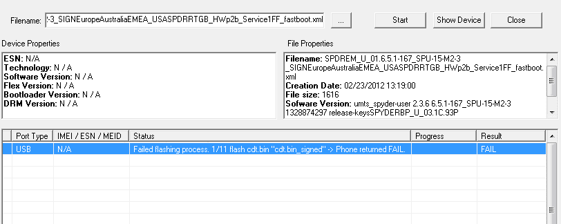

Hi erstmal,
und zwar habe ich folgendes problem, wollte auf custom 4.1 wechseln und das ging schief.
Will also nun mit RSD erstmal zurückflaschen aber der speist mich mit failed (sh. Anhang) ab. Ich habe allerdings wirklich keine Ahnung warum und die Leute die das selbe Problem hatten (google), nun bei denen löste es sich von selbst -.-

Schon ein anderes Fastbootfile oder RSD versucht?
Ja insgesamt vier verschiedene Fastbootfiles und auch dieses alternative EJ(?)-script zum flashen.
Ich glaube aber die Files waren zu alt( sind die von Seite 1 hier) und versuche es heute Nachmittag mal mit einer neueren. (Naja nachdem die Bastelei mit dem Kabel hoffentlich geklappt hat^^)

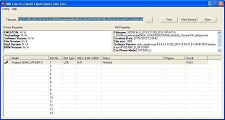

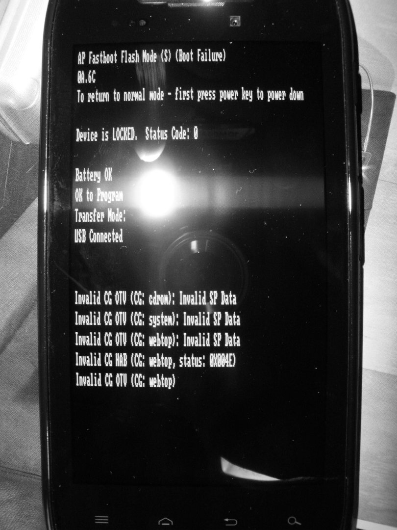

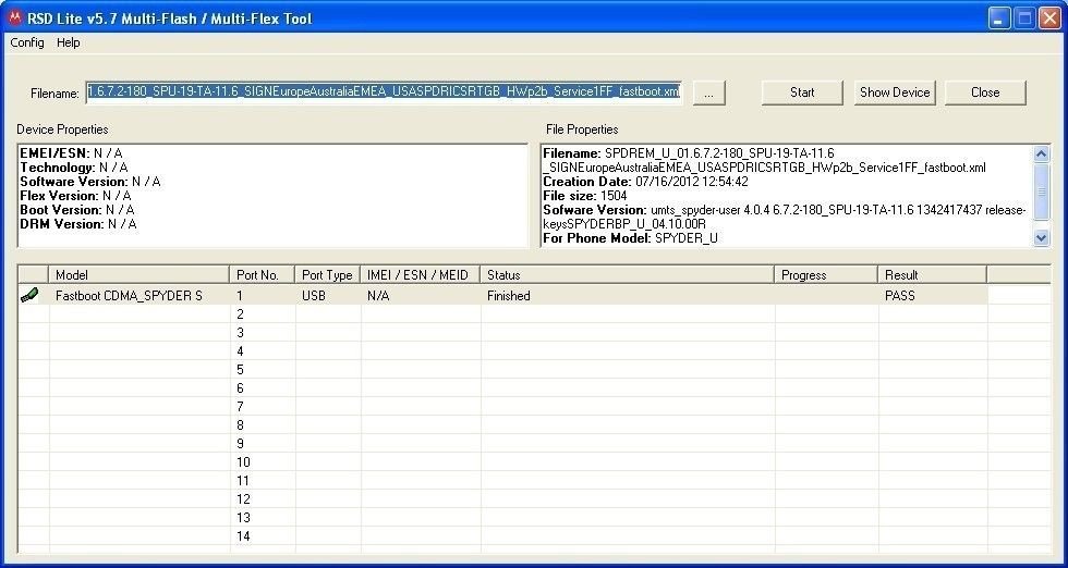

Ich habe vermutlich ein ähnliches Problem: Mit RSD Lite 5.7 und "SPDREM_U_01.6.7.2-180_SPU-19-TA-11.2_SIGNEuropeAustraliaEMEA_USASPDRICSRTGB_HWp2b_Service1FF_fastboot.xml " klappt das kopieren, am Ende steht "finished" und "PASS" (siehe Foto 1).
Das RAZR startet aber nicht durch - siehe Foto 2. Inzwischen probiere ich seit über 1 Woche den fastboot. Erst kam bei jeder Version, die ich probiert habe, irgendwann "failed" (bei verschiedenen steps), dann war der Akku low. Zum Glück gibts den factory-Adapter von lacrimosa. Den habe ich gestern angeschlossen, jetzt zeigt es "battery OK" und kann wieder fastbooten - aber eben ohne sauberen Start. Ich bin für jeden Hinweis dankbar.
Viele Grüße
V8-Keule

Wenn du in die Standard Recovery kommst und der "kaputte" Androide zu sehen ist, einfach noch einmal Vol Up und Down drücken und dann noch mal wipen!
