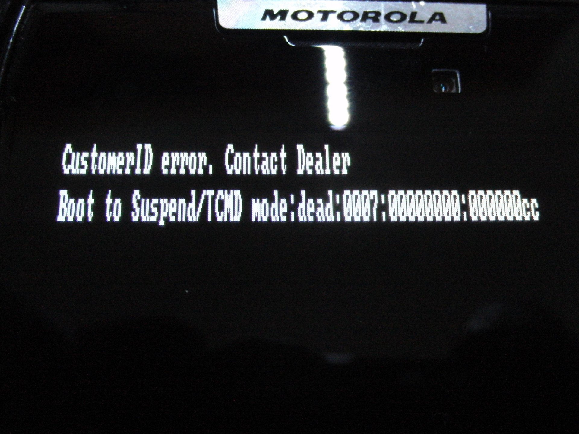

wärend dem Rooten ist es abgestürzt.
Jetzt kommt nur noch beim Starten CustomerID error. Contact Dealer
Boot to Suspend/TCMD mode:dead:0007:0000000:00000cc:confused2:
habe schon verucht über Power und Lautstärke +- ins Menü zu kommen geht auch nicht.
Hat einer eine Idee, solang der Akku noch Saft hat??????

Du kommst in's Menü. Schalte aus mit Power & Vol- und dann halte beim Einschalten Alle 3 gedrückt. Wähle BP Tools an und es sollte booten.
Welchen Root wolltest machen, den hier verlinkten? Hoffe Du hast nen Backup der mmcblk1p18 gemacht.
Gesendet von meinem XT910 mit Tapatalk 2
Die Meldung bekommst auch nicht weg, es sei denn Du stellst Dein hoffentlich vorhandenes Backup der mmcblk1p18 wieder her.
Sent from my XT910 using Tapatalk 2
Habe leider kein Backup gemacht:sad:
Mir erschliesst sich hier nicht ganz an welcher Stellen die CID partition gelöscht wurde...Es ist nirgends ein Schritt erwähnt, indem das nötig ist...
Edit: Welche Root Methode hast du verwendet? In meiner ist ausdrücklich und FETT geschrieben, dass man ein Backup von seiner CID Partition machen muss.

Ohne das backup sieht es erstmal schlecht aus. Sorry.

So wie ich es verstanden habe bringt das auch nix da es wohl eine unique Partition ist. :/

Aber MoTo müsste nur den PartitionCheck abschalten bzw. Bootloader entsperren. Sollte man irgendwann aus einem Retail RAZR nen DevPhone machen können hat sich das Problem erledigt....
Entweder das, oder warten, ob ein zukünftiges Fastboot rom das Problem beseitigt. Aber in die Tonne kicken wäre wohl übertrieben. Es funzt ja noch. Zur Not kann man es auch einschicken, kostet aber einiges. Ausser bei O2, da ist das günstig.
Aber so langsam kommen wieder gute Devs zurück zum Razr. Der Bootloader kann bald umgangen werden. Dadurch eröffnen sich diverse Möglichkeiten, das Problem evtl. auf unsere Art zu lösen.. habt noch Geduld.

Spweit ich weiß kannst du Bootmenu installieren. Dadurch musst du nicht mehr per BP tolls booten.
